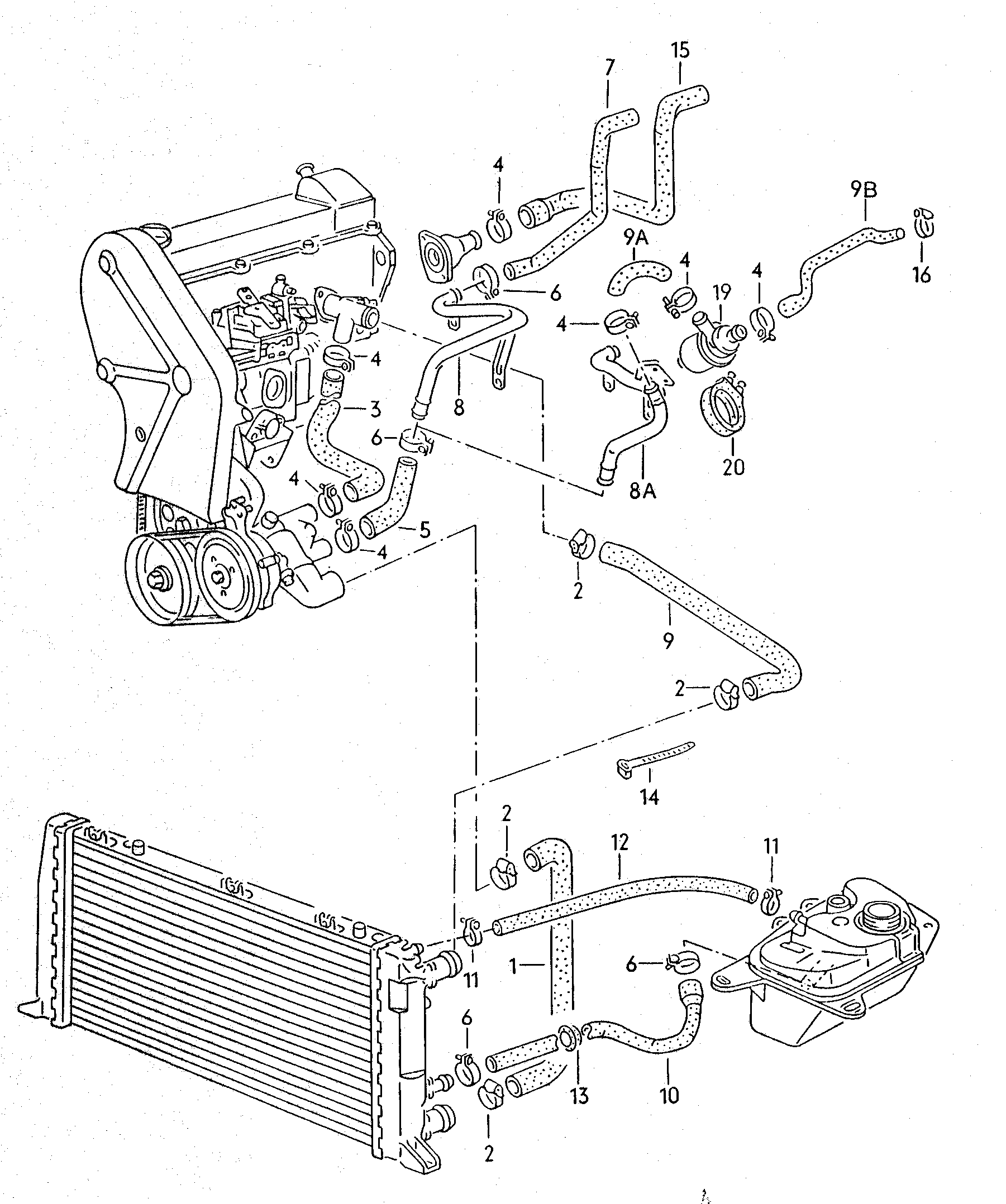

    Вопрос: почему из тела двигателя не льётся ОЖ? Может по тому, что там забился канал?
    https://nemigaparts.com/ru/cat_spares/etka/audi/a80/111/012000/

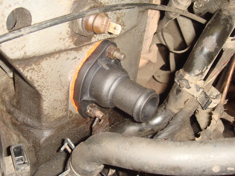

    Я имею ввиду, что от помпы - герметик\прокладка не попали внутрь механизма или канала?
  17. булдожка
    булдожка Старожил
    9 июл 2004
    17.219
    французы
  18. Miha36 rus
    Miha36 rus Новичок
    1 фев 2023
    51
    А нет, мы герметиком промазывали очень тонко, этого впринцепи не может быть!
