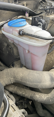

    Добрый день!
    Ситуация нестандартная. AUDI Q5 , 2016 г. Двигатель бензиновый 2,0. Антифриз в расширительном бачке выходит за пределы максимальной отметки через полчаса поездки. С включенным кондиционером - через 5-10 начинает бурлить за пределами верхней отметки. При этом температура двигателя не растет, никаких значков неисправностей не появляется. Почистили радиаторы, поменяли антифриз. Проверили термостат и помпу. Никаких подтеканий и неисправностей по компьютеру не обнаружили. Причину в сервисе найти не могут!!! Что делать??? К кому обратиться?

    Пробку расшерительного бачка замените и будет вам счастье.

    8.594
    Скорее всего треснул сам бачек - это частая проблема этих девайсов . Обратите внимание на малиновые поддетки слева на бачке . Если они там есть то бачек лопнул .

    Никаких подтеков на бачке нет.

    Имелось в виду, что клапан в крышке не сбрасывает избыточное давление. Течь тут ни при чем...
    Попутный вопрос, после того как машина остынет - доливать не приходится? Уровень прежний остается?

    Уровень опускается на прежний, чуть ниже максимальной отметки.

    Когда мотор остынет, уровень опускается на прежний, чуть ниже максимальной отметки. Но как же иначе, если мотор уже не работает и газы в ОЖ не попадают (если в этом причина).

    Я по прорыв газов по прокладке или трещине в блоке подумал...

    Сделай проще. Открути крышку - будет бурлить если, то вероятен прорыв газов.
