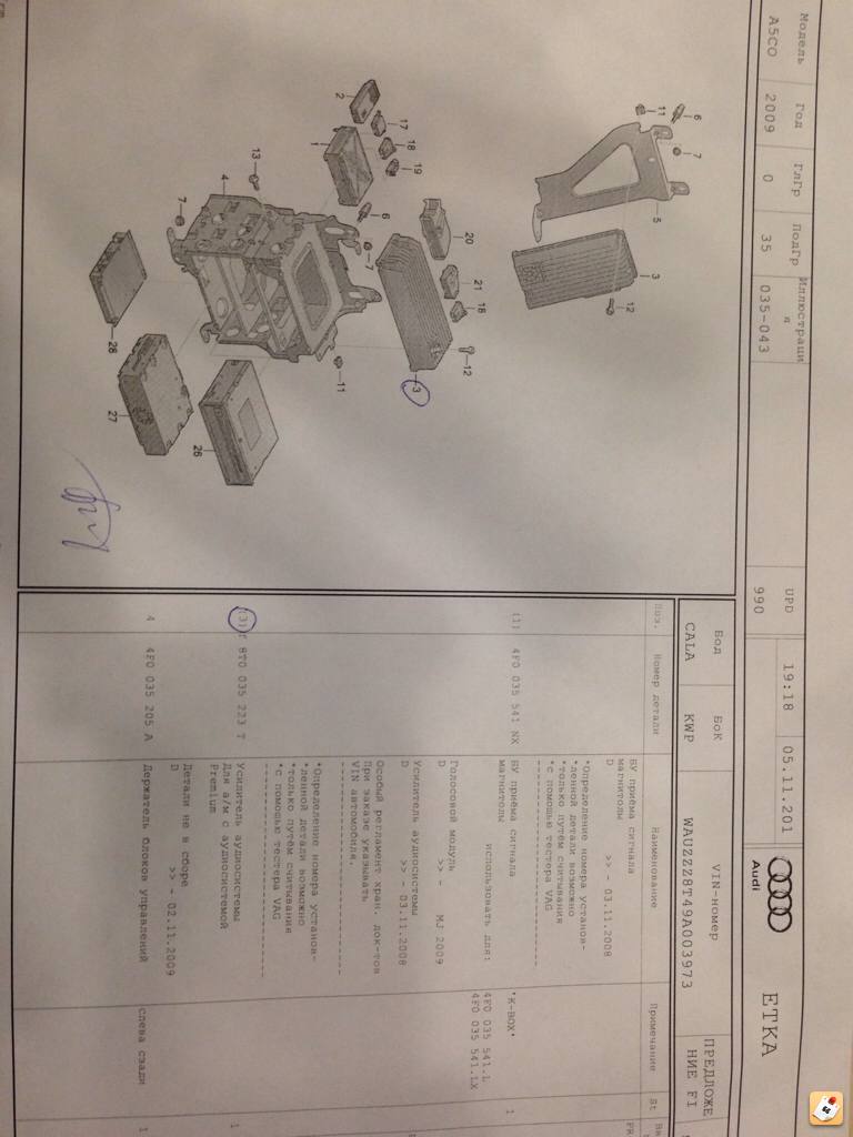

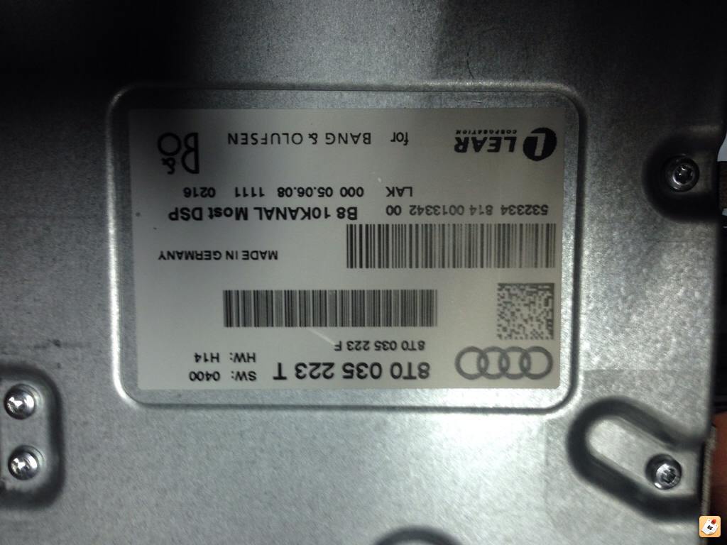

    Вернулся от дилера...
    Сегодня был у дилера, 4 часа ожидания и приговор: Услитель звука для акустической системы класса Premium. Номер сначала не хотели говорить, но я попросил снять этот усилок и номер его F 8T0035223T
    Теперь возник вопрос а можно ли где-нибудь найти такой например б/у с разборки какой-нибудь...? Если кто в курсе подскажите, буду очень благодарен. А пока я его отдал одним "Кулибиным" сказали жди 1-2 дня, дадут ответ возможен ремонт или нет, шансы он сказал 20/80 не в мою пользу))) Вот такой получился отчет) может кому интересно) Всем заранее спасибо.
