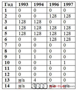

  18. knyazevpit
    knyazevpit Старожил
    13 июн 2012
    5.211
    Коми респ.
    А6C4 2,6Q АКПП 97г.
    Заводское значение в 9-ом канале "0"
  19. AlexMaybe
    AlexMaybe Участник форума
    3 июн 2018
    275
    Ставропольский край
    Audi A6 C4 2.6 ABC 94г.
