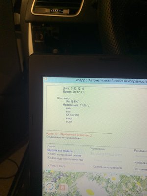

    Добрый день всем и с прошедшими праздниками. Ребят нужна помощь, Ауди Q3 18 год, 2.0. Все было штатно, приехал заглушил машину, через час не смог запустить, включается зажигание , но стартер не крутит, не могу снять с ручника. Подключили Васю нет связи с блоками почти со всеми. Может кто сталкивался с такой ситуацией
    Да, еще на клемме 15 напряжение 0.1v

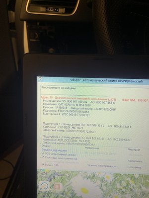

  6. Makha555
    Makha555 Новичок
    1 янв 2024
    8
    Вот что Вася показывает

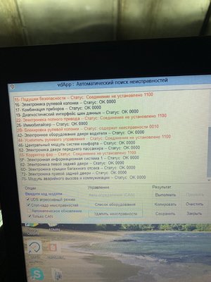

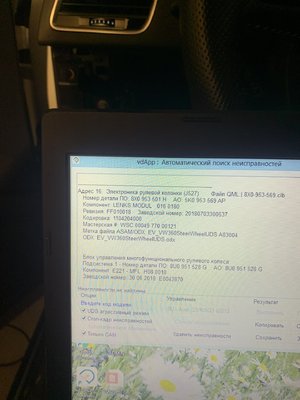

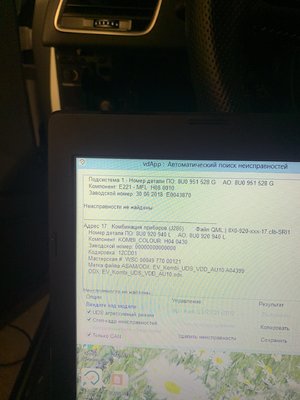

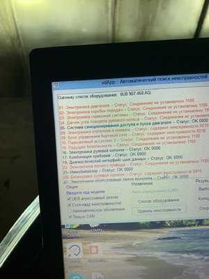

  11. Melkon&Ratkov
    25 фев 2014
    8.630
    Есть возможность сделать полный протокол диагностики по тем блока которые доступны ?
  12. Makha555
    Makha555 Новичок
    1 янв 2024
    8
    Есть, Васей можно сделать
