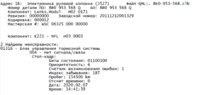

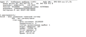

    Диагностика Васей показала отсутствие связи с блоком управления ABS; тормозной системы. Ошибка почти во всех разделах и, как я понял, именно поэтому машина вообще неадекватна (лог во вложении). Живу в Витебске (Беларусь), с хорошими сервисами полная ... их просто нет, поэтому приходится разбираться самому. Если я правильно понял проблема или в проводах, или в самом блоке. Простой вариант - подкинуть другой блок, но неясно, какой именно можно брать. Как я понял, код блока в сборе - 8K0 614 517 FH. Он состоит из самого насоса ABS (8K0 614 517 FF) и электронного блока управления (8K0 907 379 BR).

    Доброго времени суток!Что то не похоже на блок ABS .больше похоже что где то отвалился какой то кабель,если бы ABS ,то парк троник панель проборов и усилитель руля тут не причем,я бы снял разъем с блока ABS и посмотрел что будет,если все так же,тогда точно смотри провода,а по хорошему и правильному нужен хороший диагност который знает VAG
