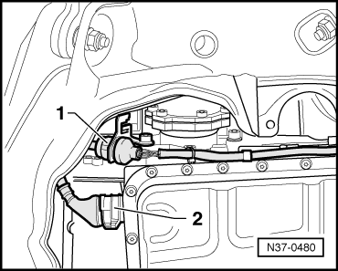

    А разъем этот где находится?не с боку коробки ли?
  5. Melkon&Ratkov
    25 фев 2014
    8.726

    Спасибо,буду смотреть

    Осмотрел я разъемы,все в порядке,целые,нарушения целостности проводов нет.
    Куда копать дальше подскажите?
