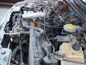

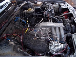

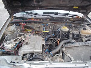

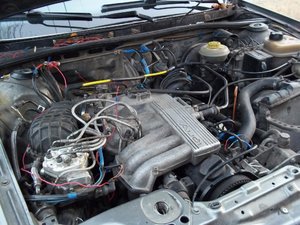

    О1 ПОЛУЧИЛОСЬ!
    2 красных провода это на прямую от аккума,через кнопку с салона.пусковая фарсунка.

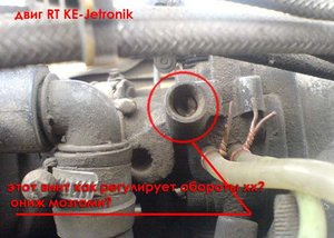

    Винт холостого хода.jpg (78.9 Кб)
    вот эти трубки с права от винта,что это за трубки и куда они идут не знаешь? У меня нету там шлангов,они открытые.....

  8. Roy_13
    Roy_13 Живу я здесь
    20 янв 2008
    3.496
    Смоленская обл.
    Lexus GX
    на одноконтактный.
    На сколько я помню одна из них и должна к мозгам идти. Вторая скорее всего в короб воздухана. Тут я не уверен на 100%. Открытыми они точно быть не должны,тк это гарантированный подсос воздуха..

    #89 Evgen09/07/80, 20 окт 2012
    Блин!!!!! вот и нашолся этот подсос получается,а я всё в доль и по перёк облазил ища бодсос,а как понять на мозги? он же в ЭБУ не втыкается?
    еслиб не увидел на другой фотке,так и думал б,что так и должно...
