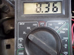

  18. Evgen09/07/80
    Evgen09/07/80 Участник форума
    16 сен 2012
    152
    ауди90.2.3.89г
    это ток на ЭГРД,ну это так,я пробовал фото загружать.позже сфоткаю ПНД и загружу.
