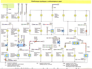

    Если предохранитель цел (№14), то скорее всего проблема в приборке.
    Держи схему. Обрати внимание на регулятор яркости подсветки щитка приборов - большая вероятность, что он накрылся, обычно из-за короткого замыкания где-то в проводке.

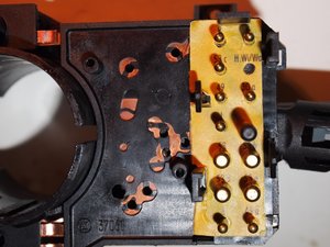

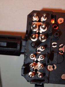

    Машина Ауди 80 Б3. Стрекоза с круглыми рычажками. Похожая проблема не работают: габариты перед и зад, подсверка номера, подсветка приборки, подсветка доп датчиков, подсветка отопителя, зумер может ещё что, но больше не заметил. Сделал такой вывод, раз предохранитель целый и по одному габариту горит (оставив включенный поворот лево либо право), значит если не работает всё что включается рычажком габаритов, рычажок габаритов не работает. Теперь вопрос: схему смотрел пару часов, что то не могу я допереть какие контакты на фишке стрекозы надо соединить, дабы начало это всё работать без включателя габаритов, что бы действително убедиться что дело в стрекозе. И тогда приступить к разбору стрекозы. Может кто имел дело и знает какие контакты надо соединить. А я иду дальше "курить" схемы.
  10. ashtwoo
    ashtwoo Участник форума
    2 июл 2011
    141
    Литва
    80 B4 2.0 ABT
    Ну вот я и разобрался. Не было питания на 30 проводе подходящем к стрекозе. В книге с схемами нет лампочек габаритов отмеченных, это и затруднило поиск. Да и ещё не хватало вида стрекозы с обратной стороны (там отмечены провода как в книге). Я сделал пару фото позже выложу когда скину на компьютер.

    Может кому-то понадобится для проверки не снимая стрекозу. Стрекоза с Audi 80 B3 с круглыми ручками. Фото с описанием контактов, на оранжевой этикетке находится со стороны пассажира (дворники и аварийка).
