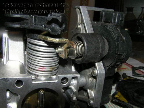

    Недавно поменял лямбду - провалы при ускорении значительно сгладились, но дерготня при торможении двигателем осталась. Когда менял лямбду, обратил внимание, что рычажок дроссельной заслонки не упирается в регулировочный винт - только в концевик. То есть рычажок вдавливает концевик, насколько позволяет длина его хода, при этом заслонка становится в строго перпендикулярное положение - всос перекрывается полностью. Проверял я всё это, естественно, на стоящем автомобиле.
    Сейчас я задам пару глупых вопросов...
    Если всос при отпускании педали газа перекрывается полностью, значит, подача топлива в цилиндры должна прекратиться, так? Если подача не прекращается, значит, заслонку что-то держит в приоткрытом состояни? Кажется, за это отвечает потенциометр? Получается, что при резком отпускании педали газа, заслонка захлопывается, происходит клевок носом, потом в дело вступает потенциометр, заслонка открывается, машина продолжает движение. Я прав?
    Второй вопрос. В отчёте по концевику сказано, что регулировать болтом рычажок ДЗ нужно с использованием щупа. Чтобы при вставке щупа 0,5 между рычажком и концевиком в последнем контакты замыкались, а при вставке щупа 0,45 - уже нет. Если я начну регулировать рычажок, заслонка приоткроется (напоминаю, сейчас она стоит строго перпендикулярно). Её надо будет потом адаптировать? Это возможно на моей машине? Или она и должна быть всё время в приоткрытом состоянии? С нетерпением жду ответов.

    Попробую ответить.
    Нет, не прекратится. Заслонка приоткроется. За это отвечает мозг и исполнительный механизм - привод ДЗ
    Нет. Заслонка не захлопнется наглухо - этому помешает мозг, который двинет моторчиком дроссельной заслонки.
    Совершенно верно.
    Только прежде чем проводить эту регулировку, отведи шток ДЗ в крайнее заднее положение (т.е. шток утоплен полностью)
    Это делается батарейкой типа "Крона". Полярность уж не вспомню, экспериментируй.
    Как это??? открыта полностью или полностью закрыта?
    Да, адаптировать желательно.
    Функция "Adapting" (10h), VAG-COM в этом поможет.
    Совершенно верно.

    Перпендикулярно - это перпендикулярно каналу (или как там по-научному...), то есть полностью закрыта. Правильно ли я понял, что она должна быть чуток приоткрыта даже на заглушенном двигателе?
    Вот здесь не понял. Ты имеешь в виду рычажок ДЗ или шток концевика? Куда батарейку присоединять?

    Шток.
    Батарейку к крайним контактам (№1 и №4) разъема Регулятора ХХ

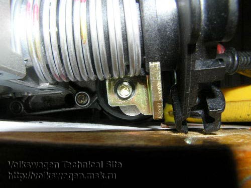

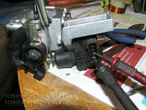

    Цитата отсюда: http://volkswagen.msk.ru/forum/index.php?showtopic=46345
    После этого автор собрал всё назад и произвёл адаптацию ДЗ.
    Вот как я понял этот отчёт, дополненный твоими пояснениями.
    При регулировке болтиком положения ДЗ вставляем щуп между рычажком ДЗ и штоком концевика. Шток концевика при этом должен быть максимально утоплен с помощью батарейки "крона". При вставке щупа 0,5 должно происходить замыкание контактов концевика, при вставке щупа 0,45 замыкания быть не должно. Если же вынуть щуп совсем, замыкания также быть не должно. То есть рычажок заслонки упирается в регулировочный винт, который не даёт ему замкнуть контакты концевика.
    После этого всё ставим на место и проводим адаптацию заслонки. Программа адаптации должна подобрать оптимальное положение штока концевика, при этом шток выдвигается настолько, что между рычажком ДЗ и регулировочным винтом появляется зазор 2-3 мм, а заслонка даже на заглушенном двигателе остаётся немного приоткрытой.
    Я правильно понял?

    да, всё так и есть.

    Ещё одно уточнение. Там два регулировочных винта - один на корпусе моновпрыска, другой на рычажке ДЗ. Первый залит клеем, в него упирается рычажок ДЗ, этот винт мы не трогаем. Второй упирается в концевик РХХ - его-то мы и крутим. Так?

    Да, именно.
