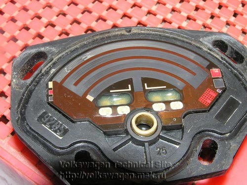

    у меня есть снятый ДПДЗ хороший, но вот как его поставить на нижнюю часть, где сама заслонка, чтобы он там прижился. он ведь прикручивается и регулируется по оси... Для этого что ли нужна адаптация или как?

    Может я чего-то не понимаю, но как может ДПДЗ (датчик положения дросссельной заслонки) включать в себя львиную часть корпуса впрыска и саму ДЗ (дроссельную заслонку)?
    Я думал, что ДПДЗ - это коричневая пришлёпка сбоку...
    И, соответственно, вот она в снятом состоянии...
