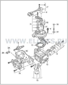

    Подскажите где у меня "Концевик ХХ."

    Концевик внутри регулятора заслонки №16
    Из него шток торчит, видишь? вот он и давит на этот концевик на холостом ходу.

    Подскажите - вот этот отчетик в FAQ-ке про него?
    Микроотчет по концевику моновпрыска
    З.Ы.Просто у афтора в профиле Audi 100(C4) 2,0 AAE и Audi a6(C4) 2,0 ABK.

    Да, это он и есть.
    И еще вот хорошие ресурсы по ремонту и настройке этого узла:
    Про моторчик и концевик:
    http://volkswagen.msk.ru/forum/index.php?showtopic=40313
    и про настройку концевика:
    http://volkswagen.msk.ru/forum/index.php?showtopic=46345
