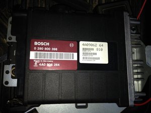

    Отсутствует опорное напряжение на ПНД с 26 ноги ЭБУ.
    Проверил провод - звонится.
    Что смотреть, куда копать??
    Машина работает, но заводится плохо, с подгазовкой. Не хватает бенза на запуске. Прогревочных оборотов нет.

    А его там и не должно быть. Питание на ПНД идет с 23 ноги ЭБУ. Там и ищи его.
    26 нога ЭБУ - вход сигнала с ПНД. Если на 23 ноге опорное есть и на ПНД оно приходит - твой ПНД отработал свое. [​IMG] [​IMG]
