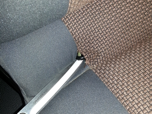

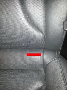

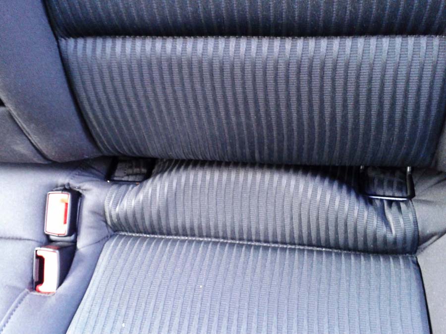

    Возникла необходимость установить детское кресло с ISOFIX. С сожалением обнаружил, что этой опции в моей A4 allroad не наблюдается. После долгих танцев с бубном – как же все-таки приколхозить теперь чертово кресло? – случайно нащупал родную скобу под обивкой заднего дивана. Путем логических размышлений выяснилось, что опция заключается лишь в обивке, а сами скобы стоят с завода всегда. На служебном VW Амароке подтвердилась аналогичная ситуация!
    Ну на амароке ладно, там тряпка, временно просто распустил шов на обивке. А вот на ауди кожу жалко портить…вот тут прочитал, есть как запчасть родная заглушка http://www.audi-club.ru/forum/showthread.php?t=360887&highlight=isofix, а тут пишут как разбирать обивку сидений http://www.audi-club.ru/forum/showthread.php?t=356818&highlight=isofix. Там правда тряпка, но принцип, думаю, один. В общем, рукастым можно самим заняться, остальным сделают недорого в ателье. Как поступить самому, пока в раздумьях:)
