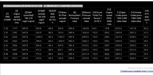

    Всем привет, я тут новенький. Есть проблема с моей ауди, не едет... При педали в пол разгон на первых 3 передачах более менее, на 4,5,6 передачах едет очень вяло. Если давать газ плавно то динамика нормальная аж до 210 км/ч... Угол впрыска установлен правильно, расходомер менял на другой с рабочей машины... Вот теперь думаю или турбина или форсунки. Утром на холодную пускает небольшой сизый дым при запуске. Может тнвд? Как его проверить, может не создаёт давление нормальное. Всем спасибо. Логи прикрепляю, группы 3,10,11.

    Судя по логу машина на чипе. И лог нужно переснять. 1,10,11 группы, 3 передача, газ в пол с 1500 об до 4000 об.
    И прикрепляй оригинальный файл лога. В zip архив пакуй и загружай.

    По логам ничего критичного не вижу. Небольшой передув есть. Ну а разгон да, не очень.
    А есть логи 4 в базовых? 1,3,4 на холостых, 13,14 на холостых?
