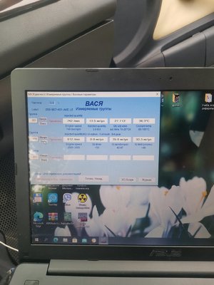

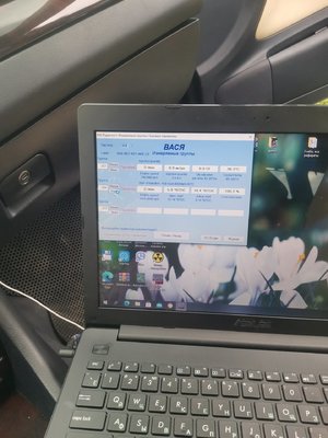

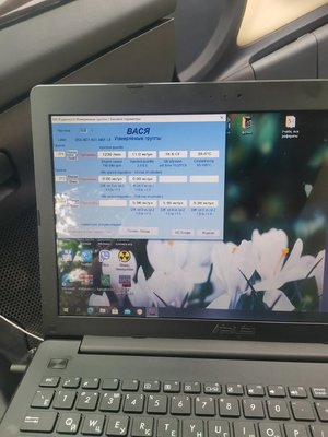

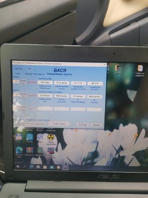

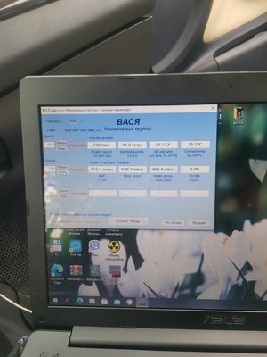

    Всем привет, ситуация такая:
    На ходу заглохла, снял клапанку левую (по ходу дивежения) лопнувшие кулачки распреда выпускного, сломаны 3 гидрика и упавшие рокера.
    Поменял распред, все гидриги на новые, ина, в обеех головах, новый грм. После запуска затроила, стук и белый густой дым, левой (по ходу дивежения) коллектор выпускной горячий, а правый холодный ( нет сгорания в цилиндрах), после замера копмресии в 1-ом цилиндре 10, 2-ом 10, 3-ий 0.
    Заменил редукционный клапан который в гцб, клапана ровные(снимал гбц), гидрики были прожаты, но не все.
    опять собрал все, завёл, 10 сек. Работала ровно все как надо, потом опять троит, белый дым, и не греется правая (по ходу дивежения) гцб, опять не работает!
    Все метки грм на местах, проверял не раз.
    Что смотреть, какая может быть причина?
    По Васе вот такие паказатели
