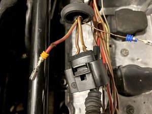

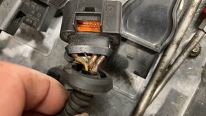

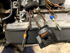

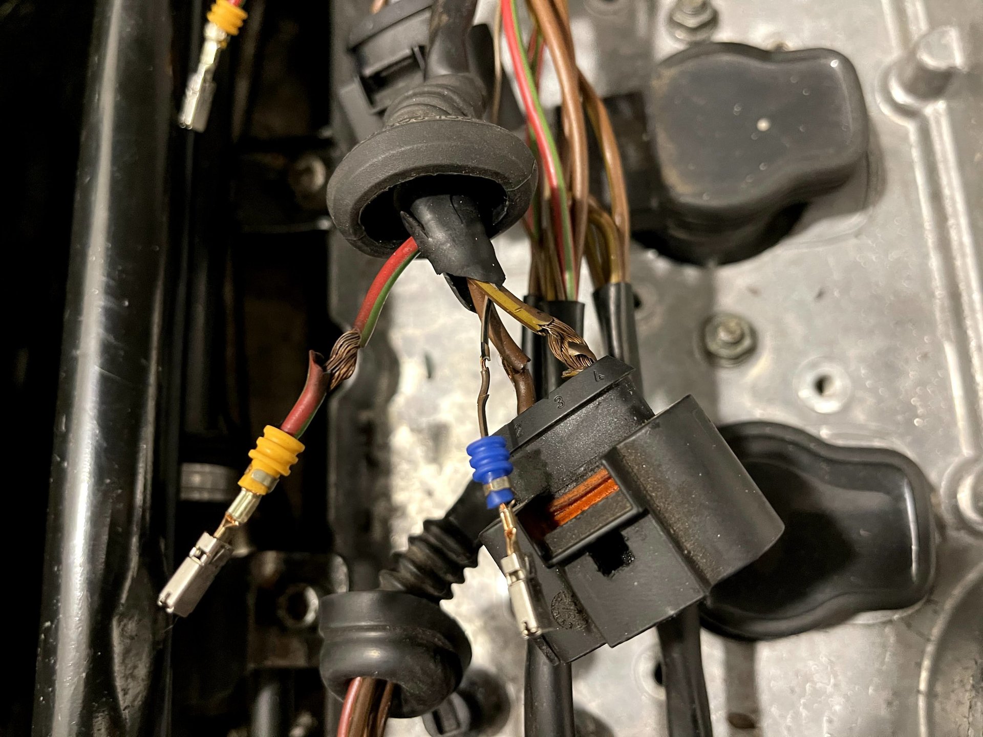

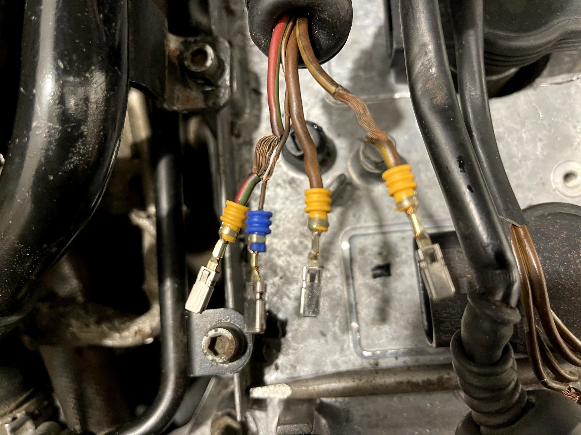

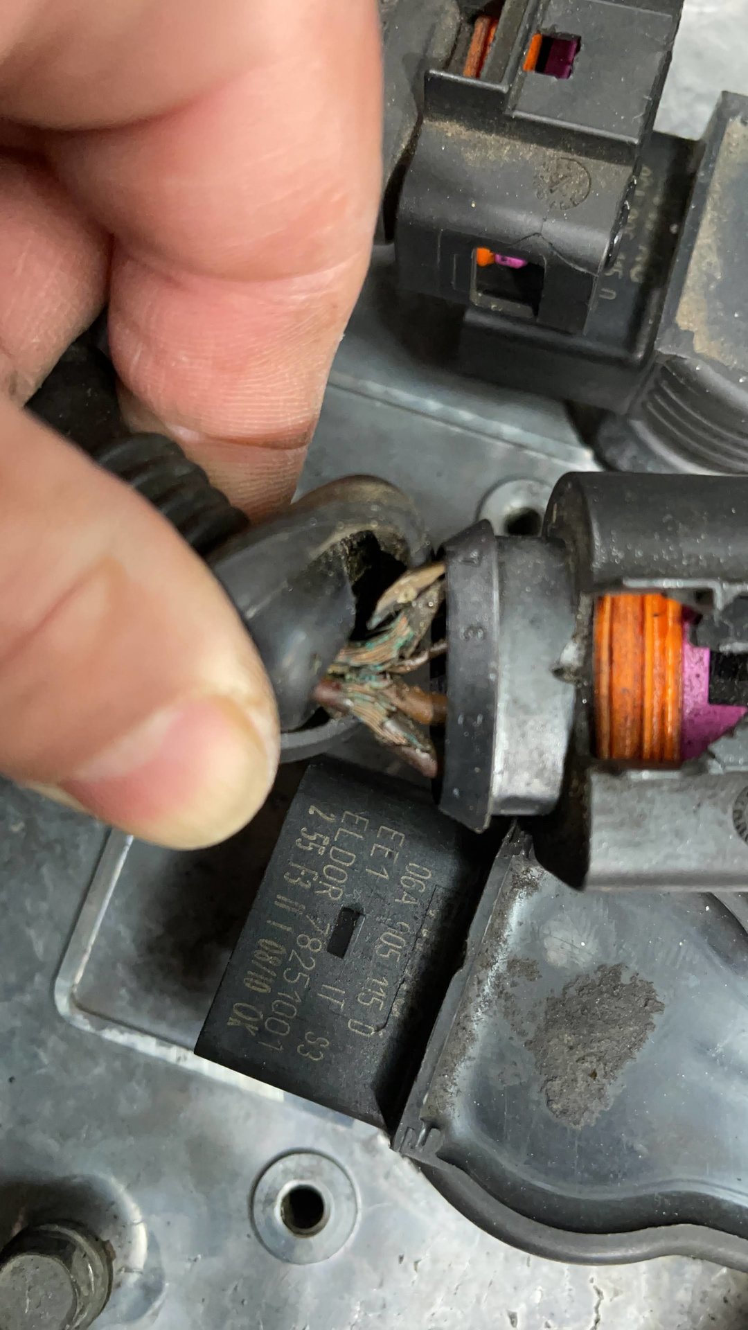

    В общем, ситуация следующая, имеем Audi A4 B6, автомобиль стоит с 2016 года после ДТП и вот решил наконец его поставить на ход! Вроде все сделал, воткнул движок и даже завел машину, но двигатель работал не ровно, чихал, троил и стрелял во впуск не набирая обороты! Далее проверил все, от всех меток на валах, включая распредвалы, до проверки всей проводки, поменял все реле и почистил контакты на них у блоков управления двигателем, под капотом! Так же промыл все форсунки, заменив сеточные фильтры! Ничего не помогало, и тут в очередной раз проверяя проводку, на разъемах катушек увидел такую картину(на фото). Далее, купил новые разъемы на катушки и отремонтировал всю проводку, все проверил! Но в момент ремонта проводки, случайно подключил аккумулятор, соответственно проводка замкнула на двигатель и заискрила!( В общем, долго искал, и нашел выбитый предохранитель №29 на 20А и заменил его. Так же, после этого пропала связь с блоком управления падущек безопасности, до этого все читалось! Но сейчас двигатель вообще не запускается, нет искры! На разъемах катушек все проверил, все правильно:

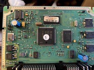

    возможно транзисторы в эбу сгорели
  5. Арик
    Арик Участник форума
    22 апр 2007
    248
    Липецкая обл.
    Q8 50TDI 2019 г.в.
    Это вот эти? Кстати, проблема с блоком подушек ушла, переткнул разъем и подтянул массу! Теперь блок подушек нормально выходит на связь.

    Проверить проверю, вот только чем их заменить, если они накрылись? Вряд ли точно такие найду!

    так надо у гугла спросить чего там есть в продаже а чего нет, верхняя строчка это похоже модель транзистора,

    Спасибо огромное! Именно это и хотел узнать! Проверил транзисторы на своем блоке, и получается, что оба накрылись! Наименование BUK128-50DL
    и такие в наличии что-то нигде найти не могу! Только на Али с доставкой февраль-март! А это не очень устраивает!) Может их можно заменить на другие?
