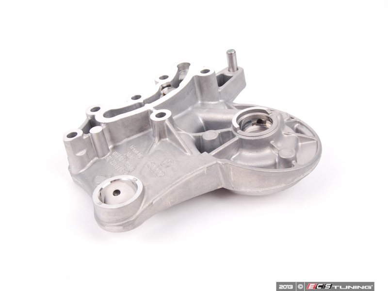

    и снова нет давления

    менять балансирные валы, маслонасос, опорный кронштейн и т.д.

    а что за опорный кронштейн??? как он выглядит?(((((((

    а просто из за снятии и установки он же не может выйти из строя??? может там тоже какой то клапан есть?

    в данном кронштейне есть шариковые клапаны, его (кронштейн) проверить не трудно. но думаю надо смотреть в сторону балансиров.

    Добрый день. Снял кранштейн вроде все норм кроме маленькой сеточки, я сфоткал но не могу добавить сюда не подскажете каким образом добавить
