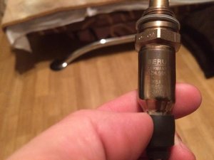

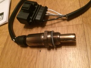

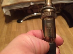

    Вообщем машина жрет 240 километров бака нет, ездил 400 километров по трассе, скорость 100 - 110 бака нет =((( куда только не ездил поменял свечи, броне провода, обе лямбды 1 и 2, гофрированный шланг на отсос газов ничего не помогло =( Лямбды решил поменять ваг показал что первая сдохла, решил обе сразу поменять и первая действительно сдохла у неё корпус пробит был. Вообщем поменял ничего не изменилось =(( Руки от пустились уже =(( Решил ехать в ауди центр про платил 2030 рублей и диагност сказал у вас лямбды не правильно показывают. Показывает на ваг там цыфры 0.300 и на гашетку давит стает максимум 0.450 говорит типо должно быть от 0.200 до 0.900 скакать вот тебе и расход =(( У меня стоят беру лямбды вот фотки ниже.А оригинал стоят 12 000 рублей одна. На вопрос если я их куплю вы дадите гарантию что расход уменьшится ? они сказали не факт будем искать дальше =((( Я то не богатенький что делать то мне ? =(((:)help::help::help:

    Где такие цены??? Ставил себе Бош,год назад. По 1700 руб.Полет нормальный.

    В ауди центре 12 000 одна, а эти беру 2900 одна, они в ауди центре сказали у них есть бош но они типа универсальные сказали что тоже не покатит =((( Только оригинал ставить. А до замены когда ты их менял, какие симптомы были ??

    Тоже ставил Bosch 0 258 003 759 проехал 70 тыщ проблем нет
