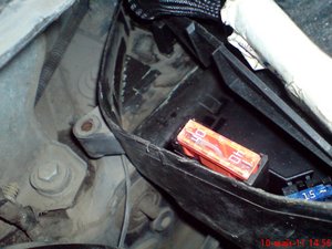

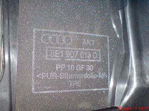

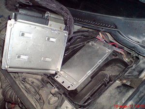

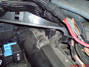

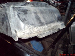

  9. Falke
    Falke Участник форума
    21 окт 2006
    257
    А4 1,8Т Кваттро 03г.
    Калекс тебя то я и ждал!!!

    Так вы так и не ответили на вопрос, что конкретно горит в ДЗ, сколько я не разбирал ДЗ, там гореть то нечему, там стоят потенциометры (сгореть они не могут, они стираются от времени), двигатель (он 12ти вольтовый, больше на него приходить не может, правда если генератор выдает 20 вольт, то тогда конечно, за неделю сгорит, померьте напряжение на заведенной машине), микровыключатели (они дают сигнал на крайние положения ДЗ, если он сломан, то двигатель ДЗ будет пытаться постоянно давить на закрытие или открытие).
    Я бы начал прозванивать проводку от ДЗ до мозгов, если все ОК, то прозвонил бы саму ДЗ, дальше при таких ошибках отключил бы разьем с АВS, и посмотрел бы на результат

    Короче влад прав я думаю, коротыш возможно от воды был. но не исключаю другого побочного действия. датчик абс заипал за вечер. и еще заметил в горку или со светофора появляется турбояма, приличная, плюс рывки на старте. педль газа топлю на половину и ничего не происходит, тупит секунды 2-3 потом все таки идет в набор скорости но очень не охотно, постепенно раскочегаривается. вот Влад как только от тебя уехал сегодня, ехала отлично, и скорость бодро набирала. спустя час где все по новой, вялый набор, тупление, и моща раза в 2 как минимум пропала.

  13. melkon
    melkon Суровый диагност
    21 сен 2005
    27.089
    Touareg CR 3.0TDI
    Мотор привода судя по всему сгорел . Сопротивление между 3 и 5 контактами ∞
