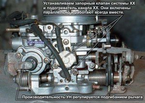

    Сегодня, а точнее вчера занимался своей проблемой. Снял воздушный фильтр, корпус. Завёлся. При прогреве проблема себя не проявила, хотя ещё вчера была. Видно не судьба. Промыл карб спреем. Хорошенько прогазовал. И начал разбираться со второй камерой. Она у меня открывается оборотам к 5000 только, но работает всё. Возникло два вопроса:
    1. Как сделать, чтоб вторая камера включалась раньше (что регулировать и где);
    2. Задумался о принудительном открытии второй камеры (кто делал и как).
    Спасибо.

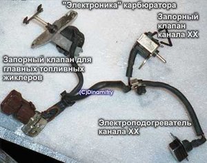

    И кто ещё что может рассказать про электроподогреватель канала ХХ (как он работает). Может во время прогрева он на время отключается, и из-за этого идёт провал. Фото прилагаю:
