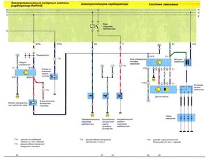

    Схем электрики второго кейхена.

    У меня есть эта схемка, наткнулся на форуме когда изучал потенциальные проблемы, но я понять не могу куда идет провод Q от этого клапана, на какое-то реле или еще куда.

    Этот клапан открывается при включении зажигания и закрывается при выключении, так что можно прямо с замка запитывать.

    это очeнь упрощaeт, зaдaчу спaсибо большоe!
    А нa провод клaпaнa ХХ я могу eго повeсить, или этот рaзмыкaeтся при нaжaтии нa гaз.

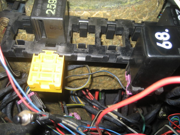

    Ты имеешь в виду клапан принудительного хх? ОН без напруги открыт с напругой закроется. Плюс там постоянный может из тогоже источника что и подогрев канала хх клапан жиклера хх главных жиклеров. А вот минус не постоянный идет с реле номер 68 за бардачком под рулем.

    Да не я имел ввиду "запорный клапан ХХ"
    А с принудительным ХХ уже разобрался даже провода протянул))
    За последнюю картинки, теперь точно знаю, что вроде все так подключил))

    Не, на хх лучше не вешай, судя по схеме клапан ХХ как то управляется, реально я не проверял,но лучше не рисковать.
