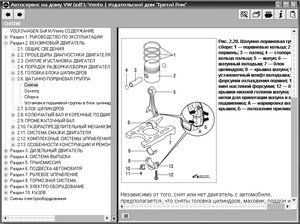

    Блок управления стоит справа, да. Поищи и скачай эл.каталог по своей машинке "Автосервис на дому Audi 80", Бука и Третий Рим производят. Я нарвался в магазине на CD-диск с Гольфом 3 и Вентой. Мне очень понравились, инфа отлично подана, с качественными иллюстрациями, которые можно увеличить.
    И хоть на именно мой авто таких нет, иногда пользуюсь этим. По генератору и т.п. многое идеинтично.
    Вот там всё найдется и про блок управления, и решения многих проблем. На "бочку" знаю точно, что есть такой мануал.

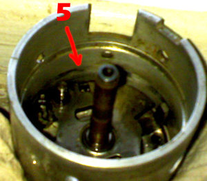

    заметил просто, надоело искать и стал при работающем движке тискать-мять шланги вакуумные, сразу стало слышно где подсос.
    И проверил клапан, у меня их два было почему-то, один травил, его выкинул. Ну и хомуты новые с новыми шлангами.
    Фотоотчёты для другого сайта, тут по трамблёру (центробежник от возраста умирал, люфтил и царапал стенки)

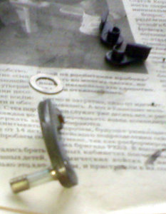

    Тут по вакуумнику (+ его угол после доработки штока)
    Из-за его мембраны и был подсос в коллектор.
