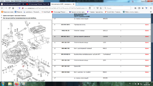

    народ подскажите где стоит датчик G38 на акпп ZF4XP18 CRD по эльзе в том месте его нет..

    вот по каталогу
