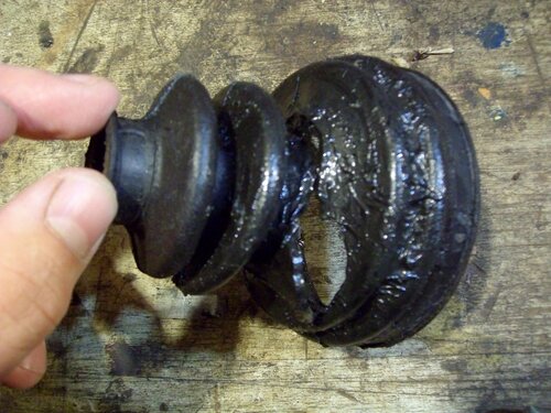

  6. Alexcris
    Alexcris Старожил
    5 июн 2006
    5.044
    Audi 80 B4 2.0ABT

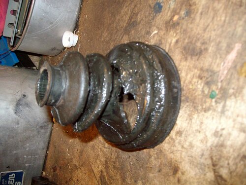

    Кстати, вот сделал фотки порванного пыльника. Все же странно как то его порвало. Да и трещи н совсем нет...

  8. 7aniki
    7aniki Кабриовод
    26 апр 2014
    5.486
    AudiCabrio 2.3NG93
    цапанул наверно под кузов что-то, типа проволоки, лежащей на земле
  9. Alexcris
    Alexcris Старожил
    5 июн 2006
    5.044
    Audi 80 B4 2.0ABT
    Да вот помню был одно время звук, как будто камешек колодке подцепился.
    Потом пропал в эту же поездку и вот через пару недель это.. Просто все же странно как то его порвало.
    Наверное все же скрежет был не зря...

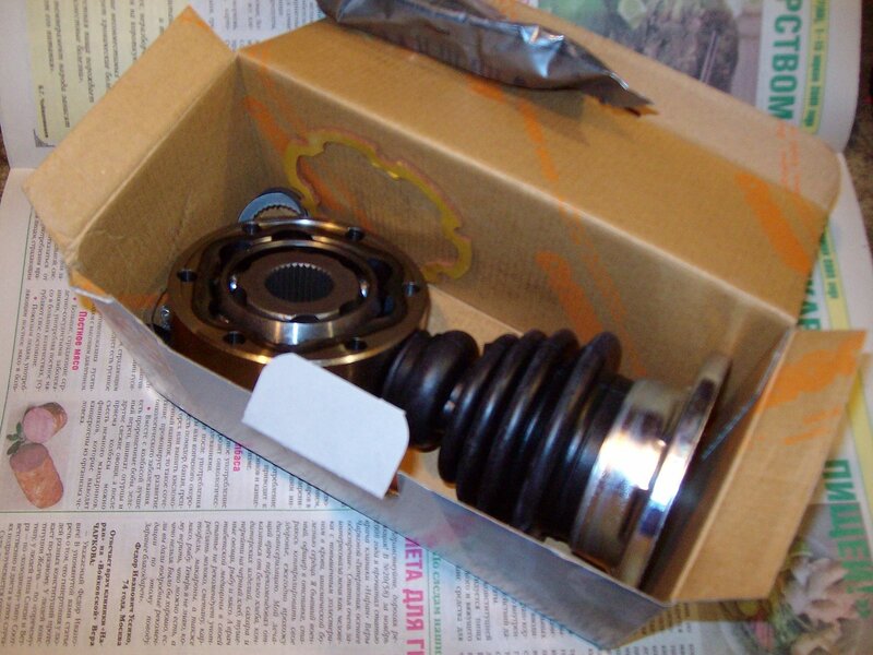

    Итак все собрал.
    Из гемора было только одеть стопорное кольцо у внутреннего ШРУСа (кстати, надо быть со ШРУСом аккуратным - крутил его сильно, когда кольцо пытался одеть, чуть не разобрал - даже шарик один выскочить успел).
    Поставил вот такой Lobro
