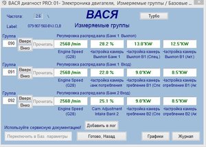

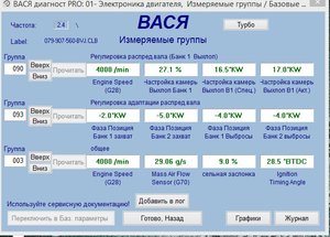

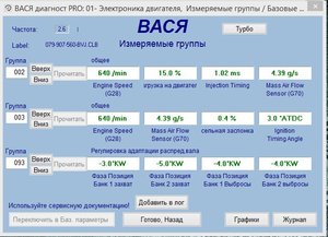

    Камрады, подниму старую темку, чтобы не плодить. тем более двиг такой же.
    Хотел поинтересоваться показаниями. Посмотрите пожалуйста скрины, нормальные значения у меня?
    Дроссель (сначала 1.2% был, потом 0.4% стал), масса воздуха (тоже уменьшилась 5 до 4) и время впрыска и 90-93 группы
      72,8 КБ
      131
      76,3 КБ
      136
      77,1 КБ
      130
      78,5 КБ
      100
  16. igor33
    igor33 Заблокирован
    19 июн 2010
    19.975
    А6/С6 3.0i Q 05
    Что не устраивает в работе мотора, к чему твои изыскания?
    Надеюсь не расход, а то эта тема тебе не подходит.
  17. NikKas
    NikKas Участник форума
    17 июл 2015
    134
    A6 Avant 4.2 '09
    Честно говоря обороты прыгают и рывки на высоких оборотах, но это скорее всего из-за подсоса мембраны маслоотделителя картерных газов.
    Просто искал пока проблему наткнулся на эту тему, полез смотреть эти группы и так как меньше года назад менял цепи, решил вот проконсультироваться нормальные ли значения. для новых цепей и натяжителей.
    Про дроссель просто тут писали, что 0,4 это уже хана дросселю...
  18. igor33
    igor33 Заблокирован
    19 июн 2010
    19.975
    А6/С6 3.0i Q 05
    #178 igor33, 30 май 2017
    Хана, когда 0, а 0.4 это самый цимус для чистого дросселя. В 93 группе всё хорошо. Маслоотделитель никак не влияет на рывки при высоких оборотах от слова "совсем".
    Попробуй отслеживать по шнурку во время движения на высоких оборотах пропуски в 15 - 16 группе. Купи присадку аудюшную для очистки форсунок или покорми их спецжидкостью прямо на работающем моторе без снятия с "бутылочки".
