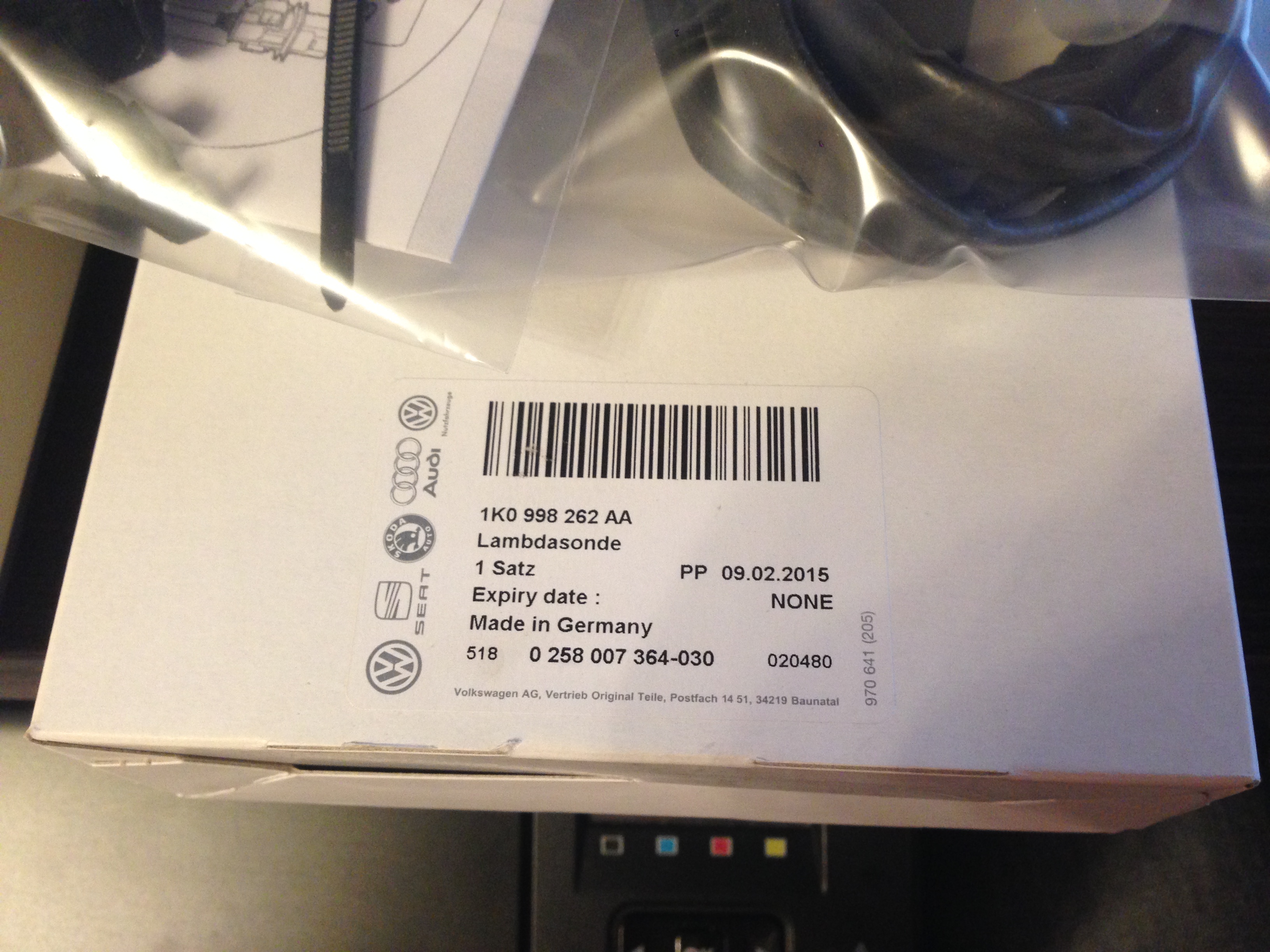

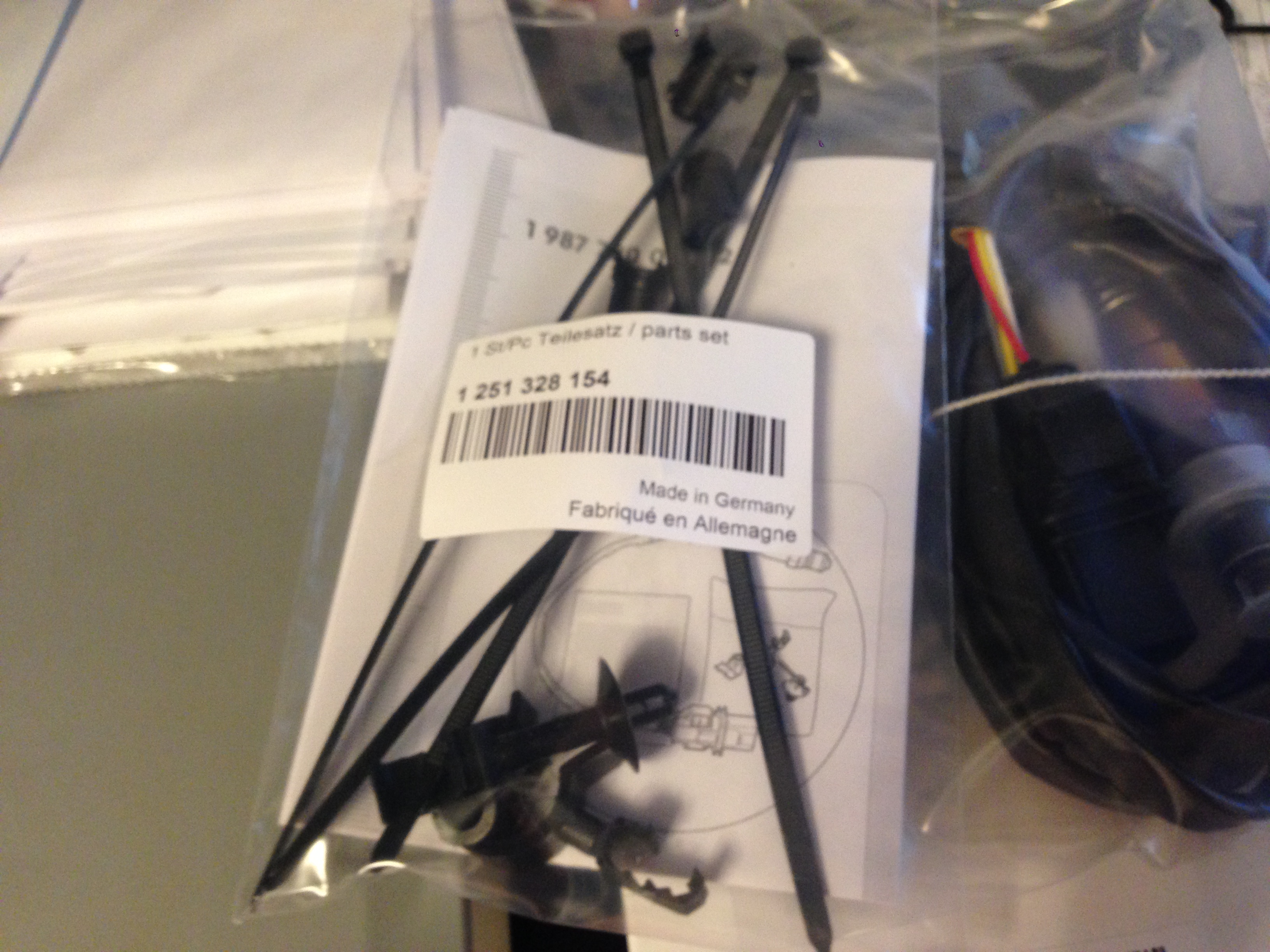

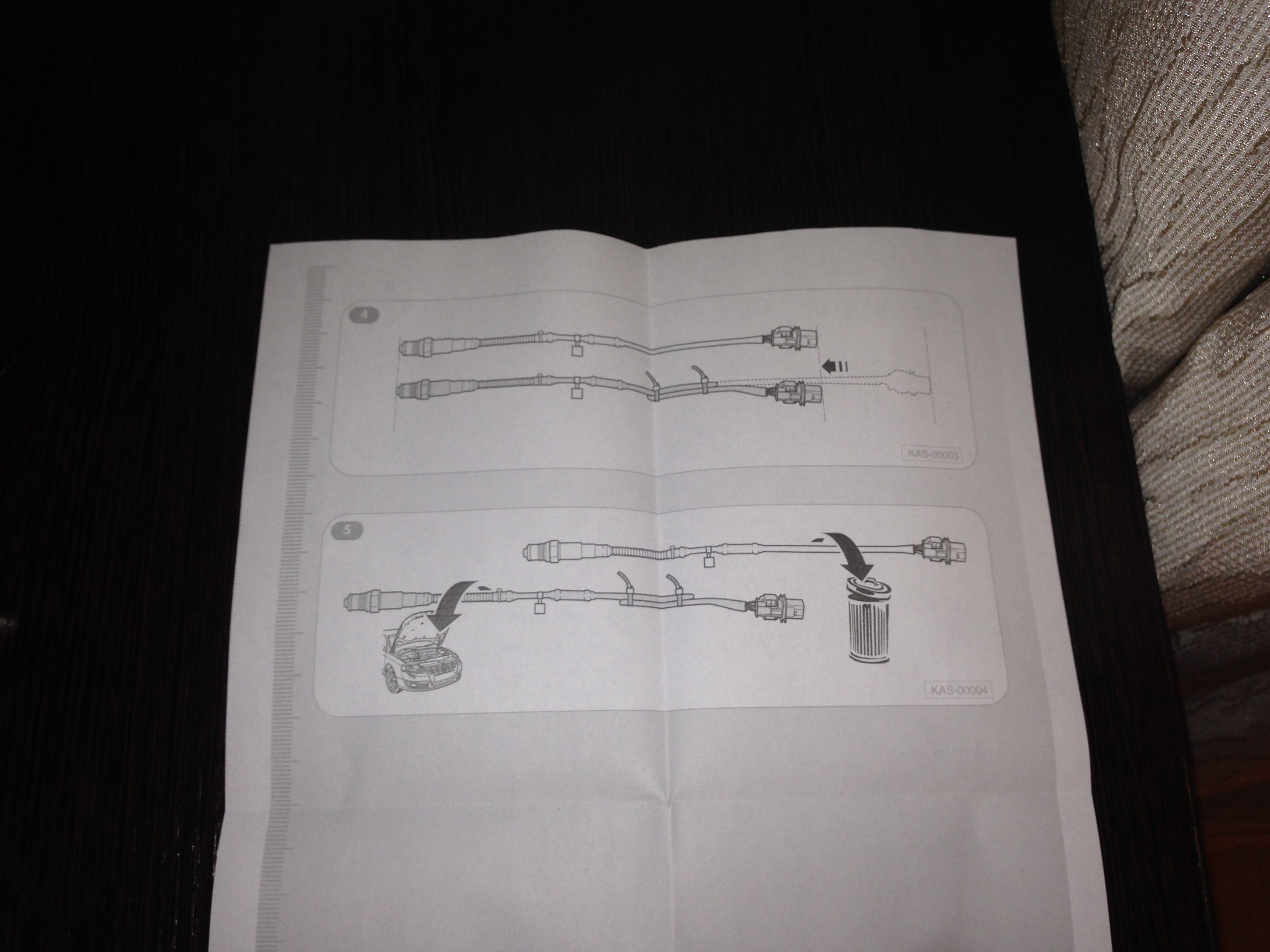

    А пост сей ради комплекта поставки оригинального ЛЗ 1k0998262aa и найденных на нем номеров:
    Длина кабеля оказалась 1,5 метра

    фишка подошла ?
    Получается в оригинале бош лежит ?

    не проверял, но она по определению не может не подойти ибо номер из ETKA c подбором по вину.
    В оригинале да, Bosch

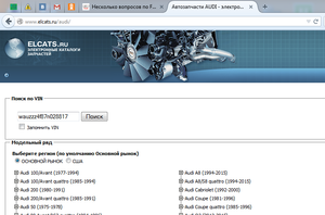

    в элкатсе появилась возможность фильтровать по вину - рекомендую сначала проверить оригинальный номер, так на всякий

    А как его вводить? VIN в элькатсе.

    эээ... какбэ вот:

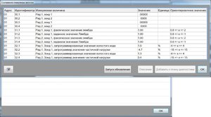

    Сегодня заменял оба ЛЗ и пока что ничего не изменилось
    По нюансам замены чуть позже отпишусь

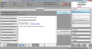

    Как авто реагирует, если включить процедуру выработки кода готовности?

    Игорь, претензий никаких.

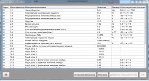

    Есть надежда, что 34-3 и 35-3 по мере пробега таки начнут расти.

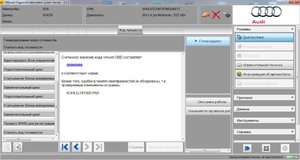

    На попытку выработать год готовности в одисе ошибка 32, пока хз что именно это значит.

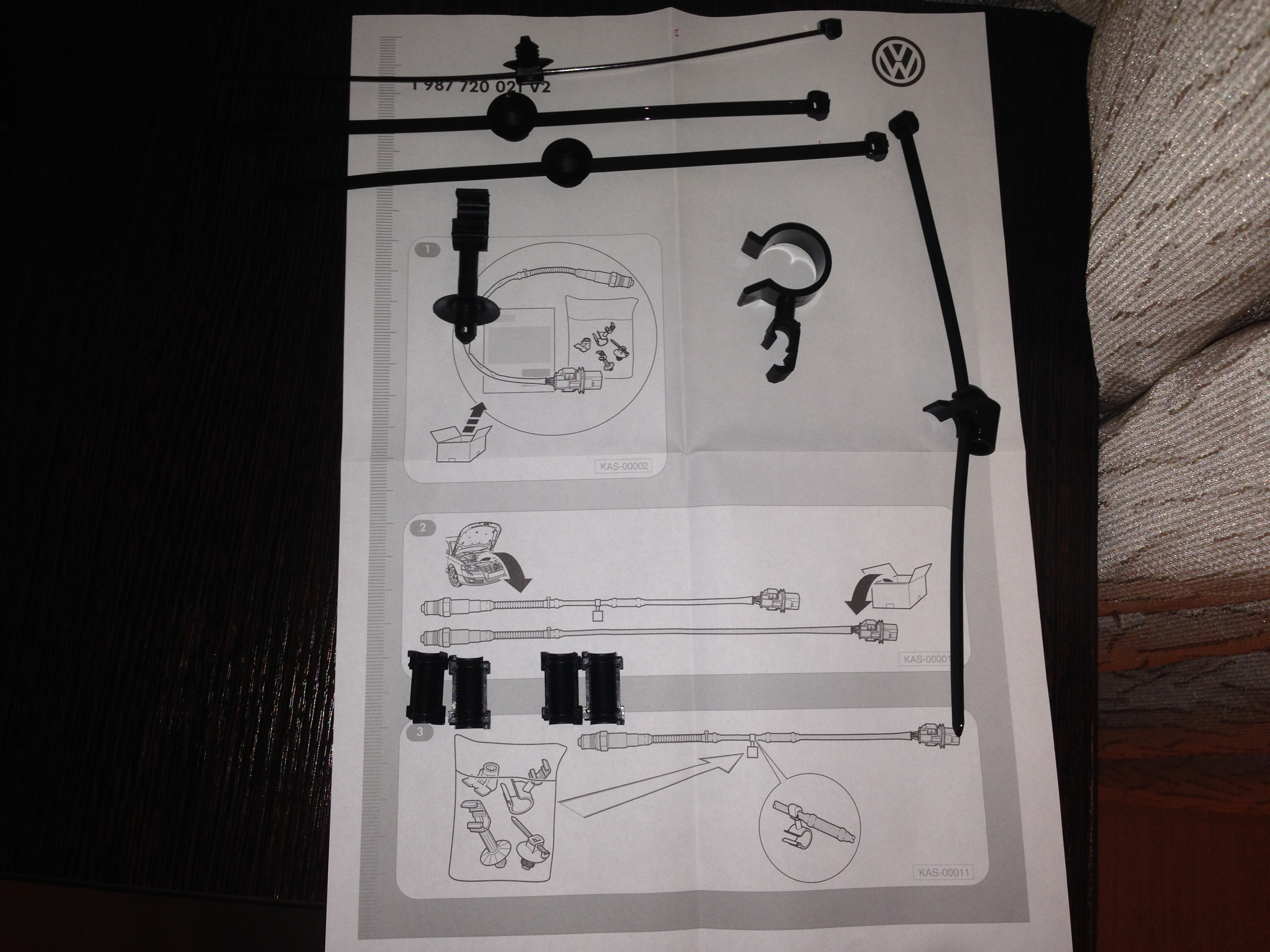

    Терь по поводу длины кабеля на новых, это полный ахтунг:
    зонд установлен

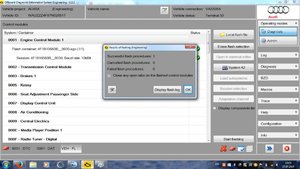

    Последний репортаж с места событий, так сказать без комментариев:

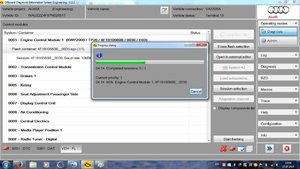

  18. g01dt00th
    g01dt00th Живу я здесь
    24 ноя 2013
    4.689
    A6C6 AR 4.2fsi '06

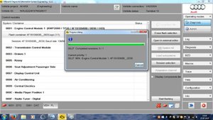

    не совсем, версия та же, что и была - 0030, но, видимо это как с АКПП - чтобы сбросились все адаптации надо перезалить прошивку, в случаях, когда нет такой штатной фичи. Что вообще само по себе странно, ОДИС-С вполне себе дает открыть нулевой канал с вопрос сбросить ли все адаптации, однако это не помогало вообще (мож аккум надо было отключить - хз).
    В целом мероприятие было проведено по быстрому на перекуре от основной работы, поэтому вечером, после поездки домой, будут более объективные данные, но то, что ЛЗ регулирование включилось - крайне обнадеживает.

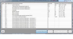

  19. g01dt00th
    24 ноя 2013
    4.689
    A6C6 AR 4.2fsi '06
    #159 g01dt00th, 27 июл 2015

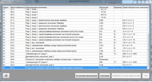

    Итак, спустя 18км пробега после перепрошивки можно с уверенностью сказать, что мы в очередной раз победили фашистов :rock:

  20. igor33
    igor33 Заблокирован
    19 июн 2010
    19.975
    А6/С6 3.0i Q 05
    Молодца.
    Надеюсь пропуски тоже ушли в небытие?
