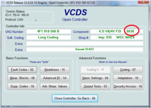

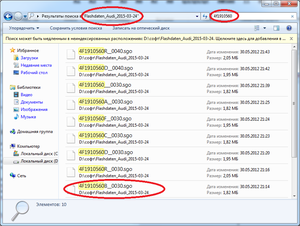

    Я нет, прошивка в нем и так последняя 0030, специально качал всю пачку с erwin, чтобы проверить. Обновить конечно можно попробовать, но не уверен, что смысл есть, раньше то оно все прекрасно работало, пока троить не начало.

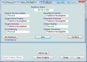

    Давайте подведем итог по логам:
    33, 34, 35 это я понял, что к ним добавить?

    Код готовности тоже можно попробовать сгенерировать.

    ЛЗ и адсорбер не пробовал, т.к. не знаю как, буду признателен за подробности.
    Код готовности попробую.

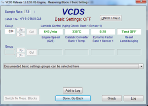

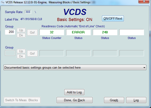

    Базы проходят в 34-39 группах, 46-47, 70, 94, 96.
    Ошибки стёрты, прогрет.
    Зашёл в канал, активировал базовую регулировку, нажал на тормоз и полный газ. Обороты поднимутся до определённого уровня и в окошке надпись вкл, потом система в норме или нет.

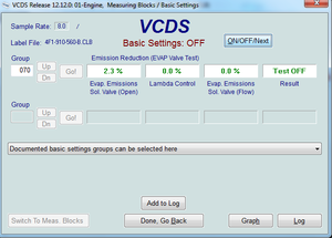

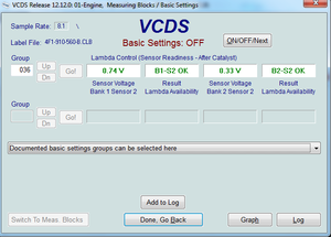

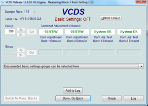

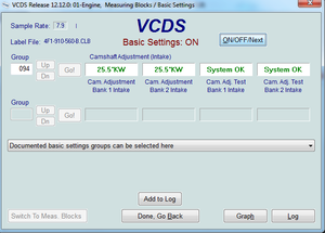

    #90 g01dt00th, 9 апр 2015

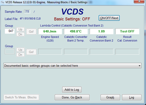

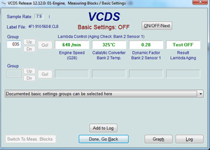

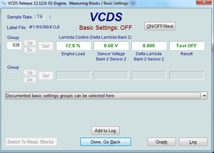

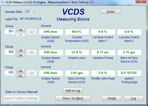

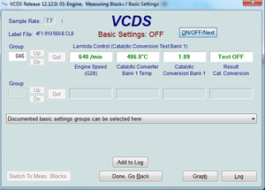

    сделал, сначала скрины, потом комментарии допишу
    тут тест не запустился, т.е. TEST ON не написал
    тут прошел нормально
    у этих двух тест запустился, держал долго минуты две педали, но нифига, system ok/ not ok так и не написало
    тут просто не запустился
    на этих трех тоже не запустился
    а вот тут все нормально, только когда ЭБУ фазы начал крутить мотор порядком затрясло.
    По окончании всего этого, выйдя из машины, увидел, что из глушака второго ряда льется вода, а первый ряд сухой.

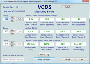

  11. 052
    052 Водолей
    24 янв 2011
    6.387
    bmx
    0.28- это запредельно мало для ШДК. Т.е скорость реакции почти никакая, да и риднесс не проходят зонды.
  12. g01dt00th
    g01dt00th Живу я здесь
    24 ноя 2013
    4.689
    A6C6 AR 4.2fsi '06
    согласен, что 0,28 - это зонды в помойку, однако риднесс они имхо проходят не из-за этого, а из-за O2 Reg off (не помню в какой группе видел), который в свою очередь, если я все верно понимаю, из-за пропусков.
    Более всего интересен тот факт - как все это распрекрасно работало до замены форсунок аж 2 месяца с момента покупки.
    Когда покупал в 32 были нули, спустя некоторое время посмотрел - снова нули, а когда начало троить - там появились показания, форсы поменял и все, привет.
    Сегодня посетила меня мысль отключить оба передних зонда физически и посмотреть что будет (ну кроме ошибок по ним), вот только сыкатно за катализаторы если вдруг перелив случится.

  14. 052
    052 Водолей
    24 янв 2011
    6.387
    bmx
    Отсоединять шдк смысла нет, они хоть температуру ОГ, моделируют, хотя и не факт что правильно.

  16. igor33
    igor33 Заблокирован
    19 июн 2010
    19.978
    А6/С6 3.0i Q 05
    Не нравится мне это.
    Может всё-таки прошивку проверить или перезалить?
  17. g01dt00th
    24 ноя 2013
    4.689
    A6C6 AR 4.2fsi '06

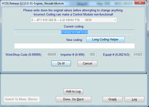

    есть нюанс, когда я это писал 27/02, на след день я проверил и были НЕ нули, но не долго, через день вылезла ошибка про подогрев первого зонда первого ряда и в 32 опять стали нули, тогда я это списал на сильную вибрацию от мотора, и с момента замены форсуснок, как тряска ушла больше этой ошибки я до сегодня не видел, пока сам руками оба передних зонда не отключил.
    Что касается прошивки, перезалить ее конечно можно, коллега мой недавно обновлял моторник Октавии А7 (1,8TSI), с благими матами, но обновил, посему с учетом его опыта все должно получится, вот только непонятно перезальется ли в моторник такая же прошивка как в нем стоит?:
    Мож его для начала просто перекодировать на
    Market: Rest of World
    Emmision: EURO4
    правда последний пункт потом не вернуть обратно будет, сейчас там как бы ничего в это байте не выбрано, а такого варианта в списке нет, там или евро4 или эта америкосовская хрень, не помню как ее
  18. 052
    052 Водолей
    24 янв 2011
    6.387
    bmx
    Сохрани еепром и сможешь вернуть обратно.
