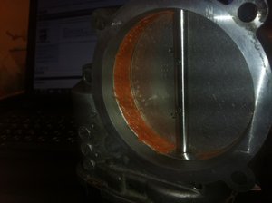

    Намазал ща заслонку аж вот так:
    Сижу, жду пока высохнет, пойду ставить и смотреть что будет.

    Привет сосед.
    Прочел с самого начала.
    Лично с этим мотором 4.2 не знаком, но знаком с 3.2,3.0, 2.4, 2.8, 2.7 , 2.0 и 1.8
    Дырка в свободном положении большая, но сдается мне эл.мех часть заслонки работает не корректно!
    Когда пальцем досылаешь дырки нет. ИМХО
    А то что ты называл дыркой в принудительно закрытом состоянии это не дырка ибо Ауди не орбитальная станция.
    На новых заслонках идеала нет!
    Я бы вскрыл привод.
