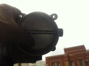

    Заслонку снять, пальцем её прикрыть и посмотреть по периметру на свет, если не закрывается, значит изношена. По взрослому делать - менять, если хочется по-изголяться, можешь каким-нибудь полимерным составом по периметру промазать, дабы восстановить изношенные поверхности.

    на свет давно еще смотрел - просвечивает, но дожать ее тогда пальцем что-то не дошло. Надо ее видимо для начала "испачкать" как было до первой разборки =) Литол для теста думаю подойдет. Спасибо за уточнение про дожать пальцем

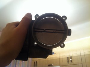

    Дожатая заслонка выглядит вот так
    на телефон нормально сфотать не вышло, чтобы весь периметр захватить, угол не поймать.
    На корпусе ДЗ (внутри) есть видимые следы, типа задиров.

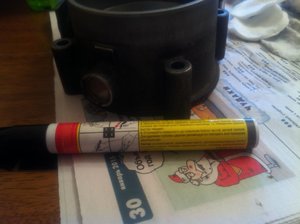

    Сегодня экспериментировал (поксипол оставлю на крайний случай) с "антицарапином"
    тонким слоем сохнет он мгновенно, а вот толстым слоем фиг там был, взял у жены фен и дул на ДЗ то горячим, то холодным, итогом стало так:

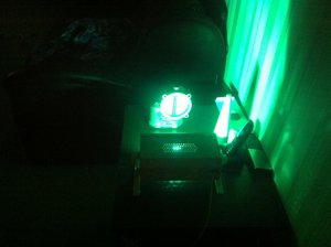

    После чего взяв инструкцию от этого антицарапина увидел там, что сохнет он от ультрафиолета, и тут я вспомнил, что есть у меня "Солнышко", а ДЗ пошла загорать:
    Загорала она так (с поворотами на 180) где-то полчаса, и пошел я проверять.

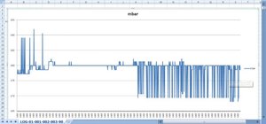

    Итог: антицирапин не сдюжил, но продержался лучше, чем литол, в логе только оборотов для наглядности не хватает, это запуск холодного двигателя, начало лога до запуска (угол дз, количество пропусков по каждому цилиндру):
    https://yadi.sk/i/21OaG3E1fmHQc
