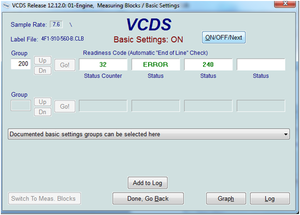

    Ты бы ещё попробовал сформировать код готовности в 200-ой группе базовых настроек. Там подсказки тебе будут выводиться, нагрей только до 80+. Иногда хорошо помогает для поиска проблемы.

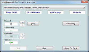

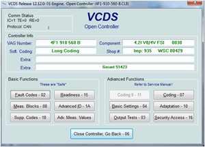

    Как я уже писал недавно, адаптировать ДЗ вышло не сразу, т.к. изначально изыскал не верную инфу тут
    Я, руководствуясь этой инструкцией, полез в адаптация, а vcds мне такой - security access req. по всем каналам, начиная с первого.
    Поэтому толи у мну мозги какие-то странные (можно попробовать перепрошить через odis engenering, но не хотелось бы) толи у 4F1 910 560 B какая-то своя логика, в отличие от BAR на Q7. Тут конечно могут быть нюансы, что машина изначально для РФ была, что перед продажей мне дилер что-то делал (так и не сказали точно что именно) с ЭБУ двигателя, т.к. она у них заводилась только от одного ключа и через раз, но это они починили и все работает как положено.
    Код готовности завтра сформирую как доеду до работы, заодно прогретый будет. А вот где логин взять, чтобы factory reset сделать не понимаю. В сервисной как-нить завуалировано он не может быть написан кстати?

    Ошибка в инструкции, 60 канал в базовых, а не в адаптациях.

    Попробуй не первый, а 0-ой.

    это я уже сам допел и сделал адаптацию

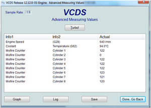

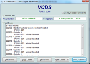

    ну собсно вот что у меня получилось и не получилось:
    ошибки стер, двиг не заведен
    не на заглушеном, ни на заведенном не дает изменить значение
    включил, нажал тормоз и газ до упора - получил это
    цифиры тут бегут резво, около 400 сбрасываются на ноль и так по кругу.

    Охренеть.
    Посмотреть бы сигнал с датчика коленвала.

    если речь про осциллограф, то мне быстрее и дешевле будет поменять ДПКВ, нежели найти осциллограф. Если это как-то можно посмотреть VCDSом - с радостью посомтрю.
    Новый нюанс, который сейчас углядел, счетчики пропусков останавливаются при повышении оборотов до 1550 примерно, на 1400 еще бегут, 1550 и выше не бегут.
