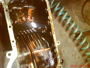

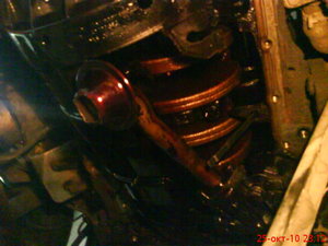

    Добрался я до авто наконец-то!!!
    Дело было вечером, часов в 9 приехал я в сервис и понеслось(оказалось что в сервисе не нашлось Г-образного шестигранника, пришлось по друзьм звонить, искать)
    на снятие поддона ушло 3 часа, на чистку 1 час и сборка 1 ч
    в поддоне обнаружил грязь(большое количество), герметик(тож немало) причем он свисал с маслозаборника, какието пласмаски, и кусок аллюминия:shock: где-то 1 на 3 и толщиной 0.5
    поставлен новый насос, все прокладочки.
    От моего дома до сервиса 1 км, когда ехал туда давление загоралось 3 раза(на оборотах 2 тыщи) когда поехал обратно ни разу:thumbup:
    Очень странно, но после сборки появилась вибрация на руль при движении:shock:
    Давления масла не замерял, движок работает тихо, ни гидрики ни гидронатяжитель не стучит

    Или подушки на движке не прикрутил или порвали подушки на двигателе.

    Блиин, поздно так заметил, что ты все сделал... Слушай, а чё у тебя за масло залито, чё-то мотор "чёрный, как сволоч" (с):shock:
