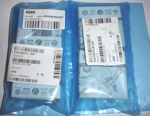

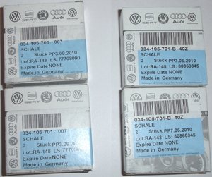

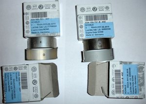

    Т.к. уезжал на вахту, заказал з/ч с максимальным сроком доставки и минимальной ценой... На самом деле можно срок и поменьше было взять, но смысл, если ставить некому буит????
    Ланна, хвастаюсь, пришли вкладыши, написано на них теперь GCO, а потом значки фолькс и ауди... как я и предполагал, на вкладышах дублированы part number только первые и последние три цифры и буквы, если есть... НО, никаких внешних отличий верних вкладышей от нижних не заметил, имею ввиду цвет??? Ну, думаю, раз ориджинал, то полюбас усиленный буит...
    Завтра иду ставить...

    Друг смотри не попутай, вехний вкладышь усиленный.
    внимательно присмотрись и ты найдешь отличия :thumbup:

    Друже [​IMG], блин, я подписал коробочку сразу же [​IMG], чтоб не дай Бог не перепутать... Отличия внешне не сильно заметно, просто начитался про разноцветные - думал они и придут...
