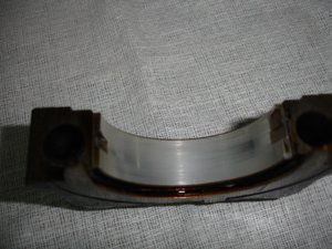

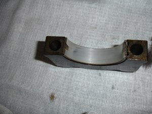

    Сняли коренные - всё норм, вкладыши равномерно изношены (можно так сказать), задиров и царапин не наблюдается... Не смог снять тока самый первй, т.к. головка упорно не хотела влазить в зазор между блоком и бугелем... Поставил на место все как и былО, с помощью динамометрического ключа ессесно...

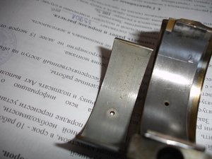

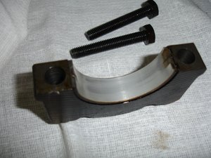

    Дошло дело до шатунных... Они чуть больше изношены, но всё же без задиров и т.п. Значит снял я первый шатун в последнюю очередь, а лучше б ваще не трогал... Посмотрели, всё норм, давай ставить, бугель плохо заходил на шатун, болты сильно разведены в стороны... пришлось подколачивать ручкой молоточка... в момент подколачивания, видимо, приподнялся поршень с шатуном и вкладышь чуть сполз по шейке, где-то на 1см и так, что я заметить смог, тока када начал подтягивать - итог, вкладыш "приехал", т.е. баббит задрало... Вкладыш под замену на всей шее...
    Вкладыш заказал, постораются привезти оч скоро, но 15 числа ехать на вахту и чувствую ни чё не придёт за такой короткий срок...
    Выкладываю фотки с вкладышами, помотрите, я думаю может взять колбеншмидт комплект, цены не такие конские и отзывы больше хорошие, что скажите??? Или менять тока косячный???

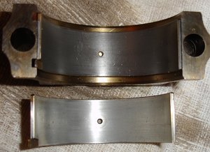

    На последнем фото вкладыши с 4 горшка, тож мне не очень нра... Есть два волоска вдоль вкладыша, но поговорив с мотористами узнал следующее, что "волосок - два" вдоль вкладыша - фигня (надеюсь это не псевдомат :shock:)...
    Поможите... или поменять все и всё, и не парить себе мозги????
    Поменять опять же на что??? Какой размер??? STD??? Марка VAG или можно на колбеншмидт????? Вопросос много, ответов пока нет...:shock::shock::shock:

    Если покупать, шатунные поменяй, комплектом. Однако есть один ньюанс, вкладыши шатунные разные. Т.е. верхний и нижний вкладыши отличаются. Верхние идут усиленные. И если ты сравнишь номера вкладышей то увидешь что они разные. Так вот кобельшмит можешь смело ставить, только в том случае если комлект именно усиленных. Дело в том что тебе подойдут вкладыши от не турбовых староплановых моторов типа пассат б3. Но эти вкладыши хоть по типоразмеру подходят но ставить их нельзя. Комплект кобельшмита для твоего мотора стоит в районе 3.5 т.р. , а вкладыши на б3 стоят в районе 550 рэ. Это так для того что бы ты мог оринтироваться по ценам. :)
    Я бы поменял и коренные и шатунные.

    На вкладыше цифры какие-то есть, но что они означают не пойму????
    Верхний вкладыш: 048701 с одной стороны и 9889 с другой, а чуть ниже 06-97 (машина 97-го года, мож от туда ветер???)
    Нижний: 034701 с одной стороны и 06-97 и ниже 6348
    Что это за цифир???????????

    Смотри на вкладыши с обратной стороны. И ты увидишь надпись STD, можно конечно и вал промерить 47,778 - 47,758 его размер :).
    Оригинал или кобельшмит это одно и тоже, потому что производитель все равно кобельшмит.
    Опять таки смотри внимательно на вкладышь и увидишь на вкладыше логотип KS.
    Кореные, за счет сальников вал немного провиснет и можно будет поменять все коренные вкладыши. У тебя центральный вкладышь с полумесяцем, его также можно заменить, а можно и не трогать, поменяв только нижний. Единственная реальная проблема, с которой ты столкнешься это пятый замок, там нужно спецальную головку, обычной не открутишь. "Специальная" это обычная головка и просто подточеная :)

    06-97 дата выпуска, детали, то бишь это стандарт
    Остальные , это какие то внутренние каталожные номера завода изготовителя.
