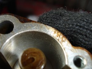

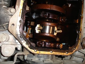

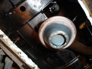

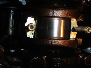

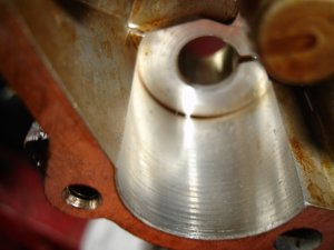

    Значит сняли мы сёдня с корефаном поддон, спасибо всем за инфО, оч пригодилась...
    Значит результаты:
    1. В поддоне кроме пластмассовых ошмётков никакого криминала, окромя грязи на стенках...
    2. Приёмник с грязью, но я не сказал бы, что он был ЗАБИТ, прям чтоб давление пропадало на его конце... Но всё равно я его прожег и установил кристально чистым...
    3. Сняли постель с шатуна, вкладыш в идеале, ни царапин, ни задиров нет...
    4. Снимать все не стали, т.к. не было динаметрического ключа, по словам моего товарища из Ауди, без него снимать не стоит...

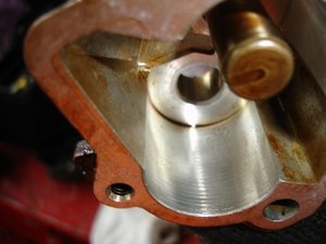

    5. Масляный насос... Вот тут поинтереснее... Выработка на стенках есть, но насколько она критична???? Задиры мелкие есть и на стенках ведущей и на стенках ведомой шестерни... На ведомой задиров побольше и они преимущественно внизу (что логично)... Все я думаю видно на фото...
    6. После того как всё собрали я завел дрыгатель (масло тоже залили, тока процедили через марлю, чтоб ни чё не попало... Поднял подъёмником вверх, чтоб глянуть как там поддона прокладка, не течёт ли, ведь ставили на герметик, прокладку ждать нереально просто... И через пять минут так сильно стал долбить гидрик и чё-там не знаю, шопипец просто, очень и очень громко... Блин, у мну руки опустились аж...
    Товарищ, что менял гидрики. сказал, что "Распредвал в идеале, ни задиров ни чего нет, глаз, говорит, у меня на это набит, всегда при подъёме вала смотрю на его постели ОБЯЗАТЕЛЬНО, если бы у тебя (меня) были бы какие-то проблемы, я б тебе сразу сказал"...
    Чё делать, хз:shock::shock::shock::cry:

    Вот ещё фото, туда не влезло... Для ясности картины...

    Ну ничего, по тренировались. Второй раз когда полезешь, я думаю динаметрический ключ все же будет и щупами запасешься, что бы насос правильно проверить.
    Может у тебя натяжитель цепи гремит ? :)
    Я чесно говоря удивлен, не найдя причины зачем было собирать?
    Ведь твой товаристЧ, должен знать, какой смысл менять гидрики, когда давление масла критическое. Все равно же не поможет.
    У тебя стартер легко крутит мотор. Нет такого ощущения что аккумулятор подсевший?
    Добавлено : Далеко не редкость, когда коренные вкладыши уставшие.
    Вобщем, делай дубль два.
    проверяй ВСЕ шейки вала и меняй маслянный насос на новый, хотя бы топран поставь.
    Если не поможет, придется снимать двигатель и промерить коренные в блоке, а так же вал промерить.

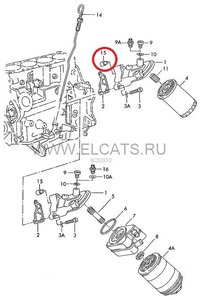

    Ланна, в ожидании:
    Масляный насос MEYLE 1400р
    Прокладка маслянного поддона Elring 450р
    Купил 15 позицию, клапан 077 103 175 B, его тоже заменю, мож масло стекает из башки из-за него...
