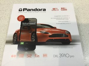

    Установил себе вот такую Пандору, раньше пользовал исключительно старлайн, сейчас несколько пока не совсем удобно, но интересно + Модуль GPS дополнительно. Один ключ пришлось вшить, обходчика пока не нашли. Автозапуск с родного ключа,с приложения и по звонку, на Севере очень необходимая функция, особенно в предверии 30 и ниже градусных морозов.

    Добрый день. С приложения или по звонку понятно автозапуск. А вот с родного ключа как заводить? Или вы имеете ввиду с родного брелка пандора? У меня 5000 ПРО установлена.

    Запуск с родного ключа нажатием на кнопку закрытие-3 раза, в зоне действия ключа. Брелка сигнализации в данной модели нет.
