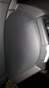

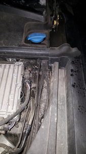

  7. exmo
    exmo Завсегдатай
    22 авг 2016
    720
    Q7 NF TDI
    Когда мне устанавливали радар детектор разнесённый я смотрел куда и что (на всякий случай). Слева (около воздуховода) или справа (около вещевого ящика) снимаешь боковины. Далее берёшь струну, открываешь капот, снимаешь справа или слева боковые пластиковые накладки, далее немного разбираешь пластика ближе к окну (к углу), там есть чёрные резиновые заглушки, вот через них и можно провести. Струну протягивали с капота в салон, далее обратно с проводом. Если есть вопросы пиши, пойду для тебя сделаю пару фоток где и что снять.
    BolKG нравится это.
  8. BolKG
    BolKG Новичок
    21 сен 2015
    29
    Спс большое за фото... все получилось... -)
