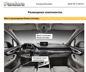

  8. Max_C
    Max_C Новичок
    25 июн 2021
    9
    Скажите, куда обычно ставят основной блок? Нужно чтобы он спутники GPS ловил. В Пандоре схематично указано то ли за cockpit то ли где проекционный экран

  12. Daemongur
    Daemongur Участник форума
    3 мар 2020
    160
    Если стоит стекло с подогревом и нет панорамы, то куда ни ставь, спутники она терять будет стопроцентно.
    Я столкнулся с такой проблемой, нашел выход только через установку ретранслятора внутрь авто.
  13. Max_C
    Max_C Новичок
    25 июн 2021
    9
    панорама есть, стекло без подогрева
  14. Daemongur
    3 мар 2020
    160
    Тогда с приемом сложностей не будет.
    А вообще, ответить на ваш первый вопрос однозначно - сложно. Все, в итоге, упрется в установщиков, и, если они с головой и руками, то ставить в рекомендованные места точно не будут.
