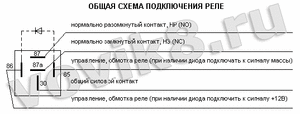

    чтоб все работало правильно как и раньше , а дополнительно с сиги открывать багаж нужно 5 контактное реле и правильно его подключить . и будет тебе счастье

    у реле есть 5 контактов 2 управление реле ( обмотка ) и 3 контакта силовые ( нз,нр,общий ) . режиш один провод идуший на активатор ( на котор появляеться (+12в) при аткрытии авто .далее делаеш следущее --- так вот +12в постоянные подаеш через предохран 10а на( НР) , провод идущий со стороны салона на (нз) , а провод от актуатора на (общий) . на один контакт обмотки тагже подаеш постоянные +12в а на второй контакт обмотки пров управл багажником от сигнализации (-), и все работает как ты хочеш

    я думаю теперь разбирешся без проблем . удачи .:):):)
