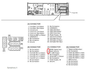

    Подскажите, за что отвечают пины в колодке к штатной магнитоле Symphony 2
    1. BOSE (BOSE signal input)
    2. Alarm Ground
    3. K-LINE output
