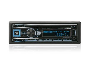

    Всем привет. Хочу поделиться опытом по установке нештатной магнитолы в Ауди A6 C6 4f 2005 г.в.
    Так как по непонятным причинам сломался MMI Basic (Монохромный дисплей, и колонки только в передних дверях) А стоит он в германии новый 1800 € решил сделать чтонибудь получше.
    В общем зарукажопил я мажок Alpine 193BT и Сабуфер под сиденье.
    Что имел: MMI Basic
    Что поставил:

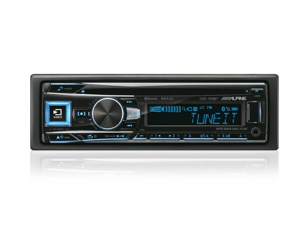

    Мажок: Alpine CDE-193BT (параметры посмотрите сами в инете)
    Активный сабуффер под сиденье: Pioneer TS-WX120A
    1. покупаем переходник: Most Quadlock
    2. покупаем мажок и саб (если надо)
    3. провода для подключения - как на магнитоле
    Опишу в кратце 4то я сделал, если будет интерес - сделаю маленький фотоотчет.
    1. снимаем бардачок
    2. отсоеденяем MMI штекер
    3 . подсоеденяем переходник и пробуем всё ли нормально подключается
    4. припаеваем нужные провода в переходник от магнитолы (калонки, + и -) (Remote + берём от предохранителей)
    5. ищем место для магнитолы и устанавливаем её в бардачок
    6. Подключаем перепаянную косу от магнитолы к магнитоле - всё! Всё должно работать

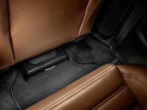

    Подрубаем Саб
    1. Берём + (постоянный) от предохранителей
    2. минус взял от кузова - ищем куда приконнектиться
    3. Соединяем магнитолу и саб кабелем (был в комплект)
    4. Подключаем Remote от магнитолы к Сабу (чтоб включался с мажком)
    5. протягиваем все кабеля к сабу под ковром (для этого нужно снять пластиковые пороги)
    6. проверяем - всё.
    Итог: Звук намного лучше, всё управление через Bluetooth со смартфона.

    да и савбуфер думаю быстро там запинают..
  5. A6_4f_2005_24
    A6_4f_2005_24 Новичок
    19 июн 2015
    25
    A6/C6 2.4 05 Multi
    да нет, отлично лежит под сиденьем

    ПС Alpine CDE-193BT - 180 евро будет, почему на этой отсановился ?
    Ещё сотню добавить и Гетвей 500 будет.
