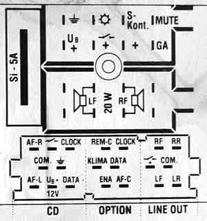

    Есть там усилитель. На 45 кузове другие, на С5 вроде усилок в другом месте. На А6/45 он в правом динамике.
    Если на магнитоле нештатной есть линейный выход (обычно 2 колокольчика), то надо подключить их к проводам, уходящим на задние динамики. У автора вся проблема в том, что провода все обрезаны.
    Надо найти 6 проводов, 4 из них на линейный выход (LF и RF - это на передние динамики (как правило не задействованы), а вот LR и RR как раз таки на тыл идут), один на массу (COM) и еще один - сигнал "+" на включение заднего усилителя (его можно взять с синего провода, который идет на усилитель антенны от нештатной магнитолы).

    Активная-пассивная акустика, насколько знаю, зависит от штатного головного устройства. Когда менял на нештатку (стояла родная кассетка 2-х канальная) брал аскетичный с виду кенвуд, с кучей настроек и выходов, линейных и усиленных, под саб и тд. Так что если линейных выходов нет на новом мафоне, то придется активную аккустику в пассивную переделывать :)

    Господа все подключил сам в итоге :rock: путем недолгих логических умозаключений...... Просто на самом деле не надо торопиться изначально и желательно чтоб никто не отвлекал)))))) Колонки родные у меня Нокиа с усилками, подключение в обход усилков дает нормальный звук--даже лучше чем с ними...
