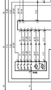

    А сколько вообще концевиков стоит в водительской двери ? И может кто нибудь знает какой контакт отвечает за сигнал блокировки двери. А то все время висит сигнал , что дверь заблокирована . Все остальное работает нормально. По схеме уж больно много контактов от концевика.

  13. МПС
    МПС Заблокирован
    18 июл 2011
    631
    Владимирская обл.
    Контакты микрика 4 и 8. 8 земля
  14. МПС
    МПС Заблокирован
    18 июл 2011
    631
    Владимирская обл.
    Зто схема передней двери .Для задней то-же самое 4 и 6.

    С микриком то все понятно, а вот где находятся остальные контакты ? Именно с одного из них у меня и идет ошибка 01559-дверь водителя не разблокируется.

    #97 T-max, 28 май 2013
    № 3 и 7 на запирание (7 - блокировка),4 на лампочки,5 и 6 это микрики лечинки
    3 - F131 - Central locking actuator, front left
    7 - F243 - Central locking actuator (Safe), driver's door
    можно в фишке возле левой ноги водителя отследить етот желто/синий провод и подать масу,ошибка должна убратся,будет ясно что точно не глюк блока комфорта,с этой же точки прозванить до замка,так будет проверен провод на обрыв.Фишка коричневая от двери,место 7.

    Спасибо,попробую. Но по рекомендации wiki.ross-tech похоже может оказаться не обрыв , а замыкание на массу . Думаю снять разъем с замка и попробовать ножку 7 по замыкать на массу и смотреть в измерениях что будет изменятся. Если закорочено внутри замка , разорву провод и присабачу какой нибудь геркон с магнитиком прямо на тягу которая идет вверх.
