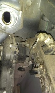

    А на хрена козе баян?Еще раз повторюсь рамку снимаем для удобства иначе просто не подлезешь.Это вам извините не роды через ж..пу принимать:nod:
    Короче я написал про самый безопасный и удобный способ ну ,а как поступить со своим замком пусть решает каждый сам.......
    И еще большая просьба к специалистам имеющих большой опыт лечить по фотографии,не нужно давать такого рода советов человеку не разу туда не лазившего.

    если все стоит с завода, то там еще стоит черная пластиковая накладка над замком, как защита.
    если ее нет, то можно и не снимая поизвращаться, а если стоит, то совсем другое дело.
    в любом случае со снятой рамкой все просто и удобно.

    у меня стоит пластиковый кожух и я его ставлю на место.
    ставить начали с рестайла.
    он, конечно, мешает добраться, но если он стоял с завода, значит будет стоять и дальше.
