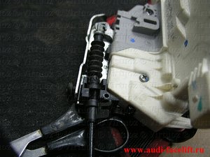

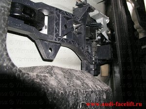

    У меня была такая же история зимой. Выяснилось, что рубашка тросика выскочила из фиксатора (я отметил сиреневым цветом на своём фото, но лучше это место видно на фото с сайта audi-facelift.ru по ссылке во 2м посте).
    Это хозяйство находится в районе наружней ручки двери, внутри двери. Поэтому дверь придется разобрать изнутри. Ручку снимать не нужно.
    Менять ни чего не пришлось, просто поставил трос на место, защелкнув его в фиксаторе.
      82,5 КБ
      360
      78,7 КБ
      393
      67,1 КБ
      298

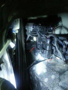

    Привет. Поделюсь и я кое-каким опытом, увеличился ход ручки(наружней), через некоторое время дверь можно было открыть только изнутри.После разбора увидел следующее [​IMG] [​IMG] [​IMG]
    Деталь называется опорный элемент 3.500р на разборе новая 16000р.Будут вопросы обращайся.
