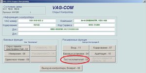

  12. Андрей 1983
    Андрей 1983 Новичок
    23 окт 2012
    33
    А6/С5 1.9 01г.
    в моём понятии зто происходит так- снимаем стекло,снимаем стрелку скорости, подключаем шнурок, вкл. тест,вставляем стрелку на 100???? если так то ещё один маленький вопрос стрелка как снимаеться правельно чтоб не сломать?
  13. Polkovodec
    Polkovodec Живу я здесь
    24 фев 2009
    1.538
    В поиске
    Стрелку аккуратно тянешь под основание и она снимается. Подключаешь шнурок,стрелку чуть чуть на шток наживляешь,включаешь тест исполнителей и корректируешь после чего ее доусаживаешь на место.
  14. koljaskin
    koljaskin Участник форума
    20 янв 2012
    276
    была A4/В6 AWX
    именно всё так
  15. Андрей 1983
    Андрей 1983 Новичок
    23 окт 2012
    33
    А6/С5 1.9 01г.
    Всем огромное спасибо.:beer::beer::beer: вот пойду куплю шнурок и буду пробовать.

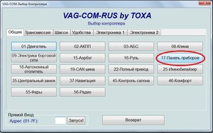

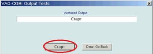

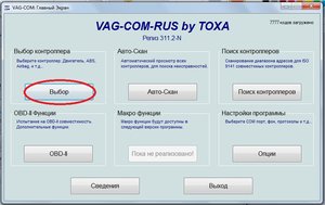

  16. badalandabad
    badalandabad Участник форума
    17 фев 2013
    281
    A6 (4B C5) 2.4 01г
    парни,что-то не доперло до меня- как запустить тест в ваг-коме? поделитесь ценной информацией, пожалуйста.

  18. badalandabad
    17 фев 2013
    281
    A6 (4B C5) 2.4 01г
    :rock:Спасибо, "разжевал"!
