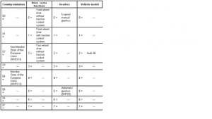

    Вообщем ошибка что блок не правильно кодирован по ходу слетела кодировка, машина живьем бенз выливает в трубу дышать рядом не возможно, соответственно заводиться только с педалью газа. Подскажите как перекодировать блок и какую кодировку записать для этой машинки.

    Напишите для начала какая щас кодировка.

    Вобщем для недопривода 5нр19 вот что получилось
    04052 - автомат без трекшн контроля
    04152 - автомат с трекшн контролем (ASR)
  6. Рамзес4

    скорее вот это подойдет там ASR стоит
    хотя может так
    04052

    как понять скорее всего подойдет? Если есть аср значит только 04152!!!

    На том сайте ссылкой выше наоборот чем табличке, да я тоже засомневался в том сайте все таки лутше проверенная немецкая табличка.

    спасибо кадировочка встала 04152, осталось форсы поменять.
