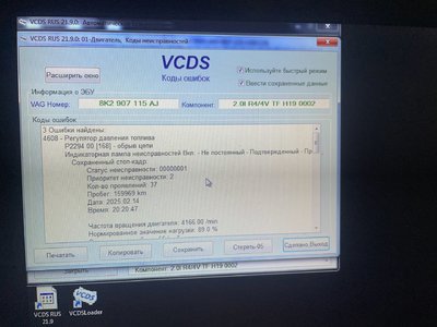

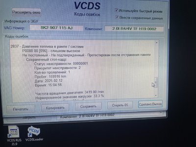

    Приветствую обладателей колец) может кто то сталкивался с подобной ситуацией. При резком ускорении и отпускании педали газа, появляется странный звук похожий на пикирующий самолет или бензопилу. А4 Б8 кваттро дорест., 2.0 tfsi. Грешу на картридж турбины.
    https://youtube.com/shorts/kLsFPwsUJ-Y?si=dbfUhlPIv2dX4HY5
    Проблема найдена! Этот звук издавал ТНВД! Около 3-х недель назад, ориентировочно в начале февраля, выскочил чек. Посмотрели ошибки. Слишком высокое давление в топливной рампе p0088 00, регулятор давления топлива-обрыв цепи p2294 00. Сняли разъем с тнвд а он в бензине. Менял ТНВД полтора года назад, фирма Pierburg. Фирму Pierburg как мне сказал мастер, лучше не брать т.к. сейчас их штампуют в Китае и качество снизилось, берите только оригинал Hitachi.
