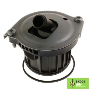

    все привет , хочу добавить , была та же проблема капало масло на выпускной , заменил прокладки, крышки результата не было , начали искать проблему и таки нашли ,оказалось забит фильтр картерных газов , каждые 90 000 надо менять фильтр картерных газов , если его не заменить проблема будет преследовать снова и снова .

    И где этот фильтр искать в наших машинах?:cool:

    Это с какой машины то? С каким двигателем?
  16. Hett
    Hett Живу я здесь
    18 мар 2014
    1.723
    A6 C5 2.7TQ`02 АКП
    Это от жигулей наверно, либо чувака на СТО жестко развели на "фильтр картерных газов" :D

    У меня ваняет так же. давит масло с клапанных крышек и капает на глушак . Надо менять прокладки и чистить вентиляцию карторных газов...

    Проблема такая двиг avg 1.9 тди 2000 г....подскажите как почистить вентеляцию карт газов и где стоит этот фильтр картерных газов или клапан
